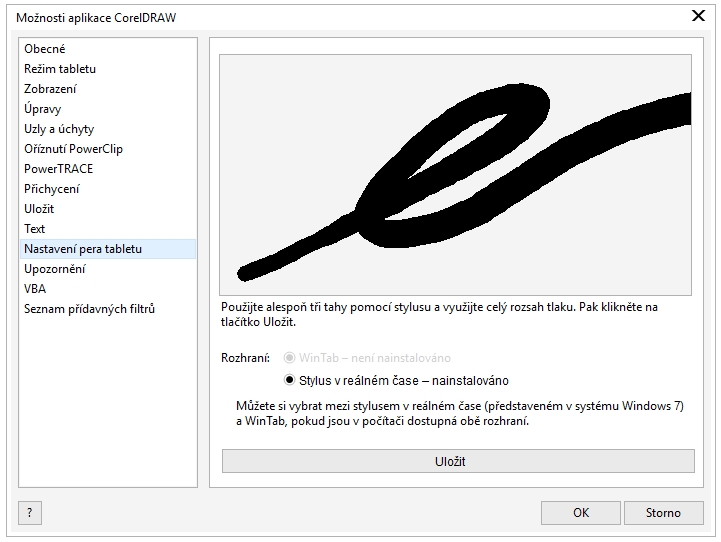

1 Klikněte na příkaz Nástroje Možnosti Corel PHOTO-PAINT.
2 Klikněte na možnost Nastavení pera.
3 Proveďte tři tahy a použijte při tom plný rozsah tlaku.
Chcete-li nastavení uložit jako předvolbu, klikněte na tlačítko Uložit.
Chcete-li přiřadit nástroj peru citlivému na tlak, zaškrtněte políčko Uložit poslední použitý nástroj pro každý stylus. Klikněte na tlačítko OK a pak klikněte na nástroj malování pomocí pera citlivého na tlak. (Zaškrtávací políčko Uložit poslední použitý nástroj pro každý stylus je k dispozici pouze s možností tabletu WinTab.)
Aplikace Corel PHOTO-PAINT automaticky konfiguruje většinu per citlivých na tlak.
Postup výběru rozhraní tabletu s perem
Zp t nahoru
1 Klikněte na možnost Nástroje Možnosti Corel PHOTO-PAINT.
3 Vyberte jednu z následujících možností tabletů:
WinTab – doporučeno pro tablety s perem nebo zařízení kompatibilní se systémem Wacom.
Stylus v reálném čase – doporučeno pro tablety s perem a zařízení s rozhraním RTS.
