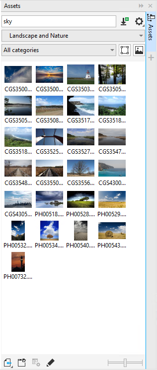

La ventana acoplable Activos (Ventana Ventanas acoplables Activos) ofrece una ubicación central en la que puede buscar imágenes vectoriales y de mapa de bits en las carpetas locales o en red y en dispositivos portátiles. La ventana acoplable Activos sustituye a la ventana acoplable Contenido de CONNECT de versiones anteriores.
Una vez encuentre la imagen o activo que necesita, puede añadirlos a su proyecto. Si desea obtener más información, consulte la sección Utilizar y gestionar imágenes con la ventana acoplable Activos.
Para comenzar, Corel proporciona contenido local almacenado en su carpeta Documentos\Corel\Corel Content\Images. Si desea ampliar su colección de imágenes, puede descargar paquetes de imágenes adicionales desde el cuadro de diálogo Obtener más.
Para acceder a las imágenes guardadas en carpetas locales fuera de su carpeta Documents\Corel\Corel Content\Images , puede crear enlaces, conocidos como alias, a esas carpetas. Además, se pueden utilizar alias para acceder a imágenes guardadas en ubicaciones de red compartidas, así como a dispositivos de almacenamientos secundarios, como unidades flash USB y discos duros portátiles.
Puede buscar por nombre de archivo, título o etiquetas. Por ejemplo, si escribe "árbol" en el campo de texto, la aplicación filtra automáticamente todos los archivos que no coinciden y solo verá los archivos que tienen la palabra "árbol" en el nombre de archivo, en el título o en etiquetas.
Puede estrechar los resultados de la búsqueda escogiendo la fuente del contenido (por ejemplo, una ubicación de carpeta específica) y la categoría (por ejemplo, Naturaleza). También puede ver la lista de sus imágenes favoritas o usadas más recientemente, y puede ordenar las imágenes por el nombre y la fecha de creación o modificación.
Por defecto, puede explorar y buscar en la biblioteca de Todo el contenido, almacenada en la carpeta Documents\Corel\Corel Content\Images. También puede buscar y explorar una carpeta o una lista de uno en uno.
Cuando copia una carpeta que contiene muchas imágenes a su equipo, puede que su sistema operativo tarde un poco en indexar la carpeta. Para ver, explorar y buscar contenido en dicha carpeta de inmediato, es posible que tenga que volver a indexar la carpeta.
Puede aumentar el tamaño de las miniaturas o reducirlo para ver más resultados de búsqueda de un vistazo.

1 Haga clic en Ventana Ventanas acoplables Activos.
2 Escriba una palabra en el campo Buscar y pulse Intro.
Las miniaturas que coinciden con el término de búsqueda aparecerán en el panel de visualización.
Para buscar y explorar todo el contenido disponible, seleccione Todo el contenido en el cuadro de lista Elegir fuente de contenido.
