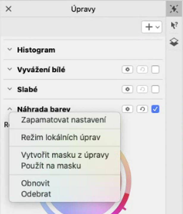

Tlačítko Předvolby vpravo od názvu úpravy slouží k přístupu k dalším funkcím.

Obnovit výchozí hodnoty úpravy
Klikněte na tlačítko Resetovat vpravo od názvu úpravy.
Uložit nastavení úpravy pro pozdější použití
Klikněte na tlačítko Předvolby a vyberte možnost Zapamatovat nastavení.
Odebrat úpravu z inspektoru Úpravy
Klikněte na tlačítko Předvolby a vyberte možnost Odebrat.

1 Určete pomocí maskovacího nástroje upravitelnou oblast, na kterou chcete úpravu použít.
2 Klikněte v inspektoru Úpravy v oblasti úprav na tlačítko Předvolby a poté na možnost Použít na masku.

1 Klikněte v inspektoru Úpravy na úpravu, z níž chcete masku vytvořit.
2 Klikněte na tlačítko Předvolby a poté na možnost Vytvořit masku z úpravy.

1 Přejděte v inspektoru Úpravy k úpravě, kterou chcete použít na určitou oblast obrázku.
2 Klikněte na tlačítko Předvolby a vyberte možnost Režim místních úprav.
