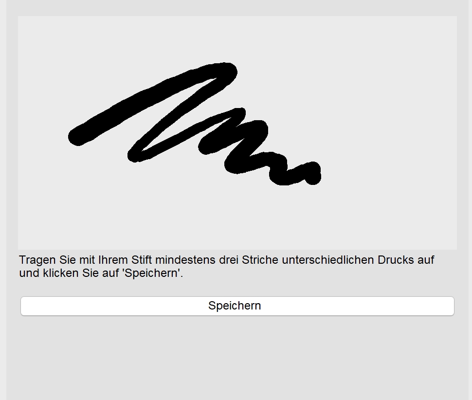

1 Klicken Sie in der Menüleiste auf Corel PHOTO-PAINT Einstellungen Corel PHOTO-PAINT.
2 Klicken Sie auf Stifteinstellungen.
3 Tragen Sie drei Striche auf und variieren Sie dabei den Druck.
Um die Einstellungen als Voreinstellung zu speichern, klicken Sie auf Speichern.
Corel PHOTO-PAINT konfiguriert automatisch viele druckempfindliche Stifte.
