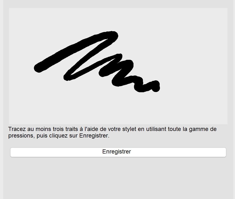

Pour ajuster les paramètres de plume
Retour Au Début
1 Cliquez sur le menu Corel PHOTO-PAINT Préférences Corel PHOTO-PAINT.
2 Cliquez sur Paramètres plume.
3 Appliquez trois coups de pinceau au moyen de la gamme complète de pressions.
Pour conserver ce jeu de paramètres, cliquez sur Enregistrer.
