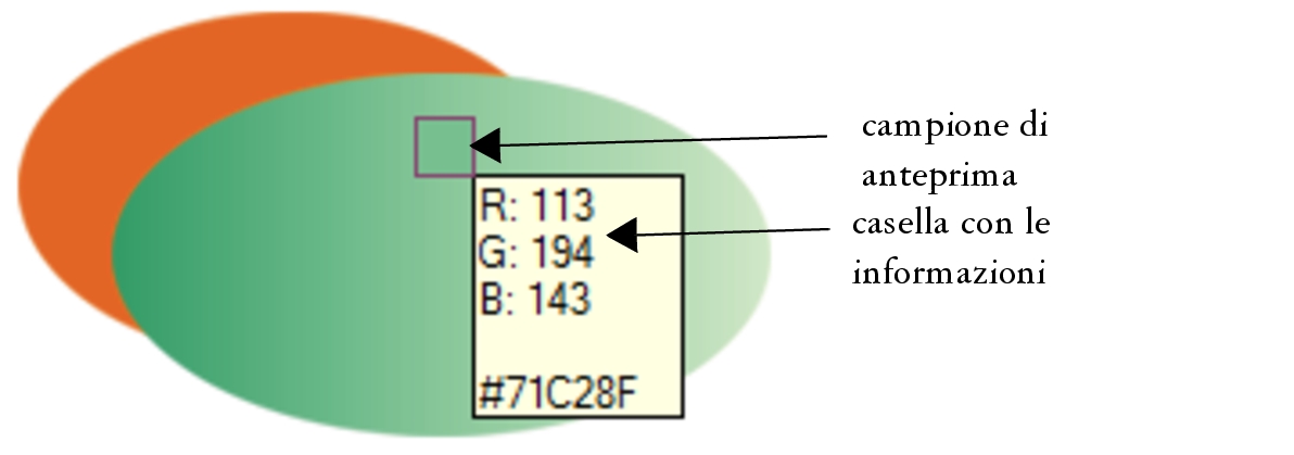

Nella finestra dell'immagine, allo strumento Contagocce è associato un campione di anteprima, nonché una casella con le informazioni sui valori dei componenti del modello colore. Quando si esegue la campionatura di un colore RGB, la casella con le informazioni include anche il valore di colore esadecimale.
