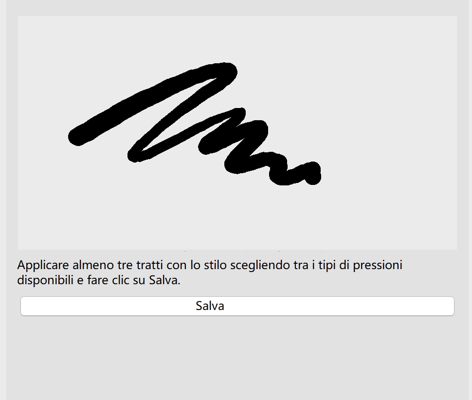

1 Fare clic sul menu Corel PHOTO-PAINT Preferenze Corel PHOTO-PAINT.
2 Fare clic su Impostazioni penna.
3 Usando l'intera gamma di pressione, applicare tre tratti.
Per salvare le impostazioni come preimpostazione, fare clic su Salva.
