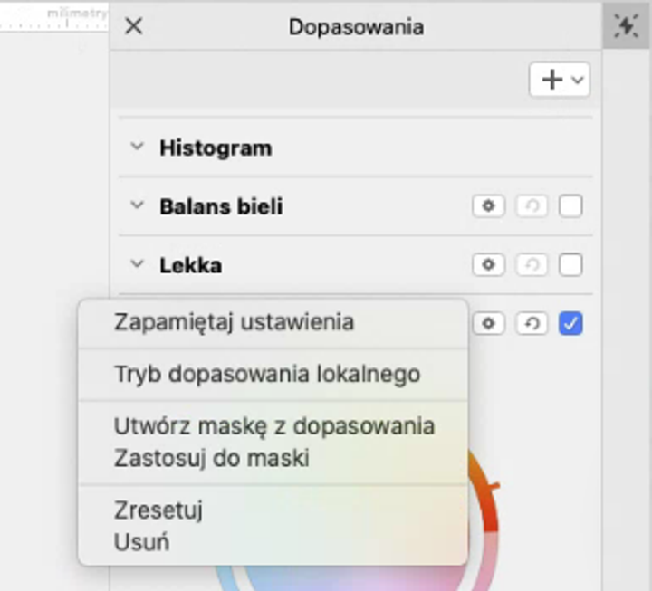

Przycisk Preferencje znajdujący się po prawej stronie nazwy dopasowania umożliwia dostęp do dodatkowych funkcji.

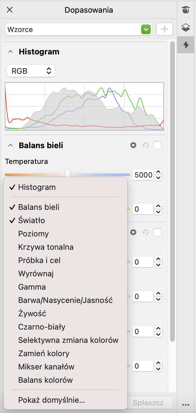

Jeśli często korzystasz z tych samych dopasowań i chcesz mieć je pod ręką dla każdego obrazka, z którym pracujesz, możesz je domyślnie wyświetlić w inspektorze Dopasowania.

2 W inspektorze Dopasowania kliknij przycisk Dodaj dopasowanie i wybierz dopasowanie.
Jeśli inspektor Dopasowania nie jest otwarte, kliknij kolejno Okno Inspektory Dopasowania.

Przywrócić ustawienia domyślne dopasowania
Kliknij przycisk Zresetuj znajdujący się po prawej stronie nazwy dopasowania.
Zapamiętać ustawienia dopasowania do późniejszego wykorzystania
Kliknij przycisk Preferencje i kliknij przycisk Zapamiętaj ustawienia.
Usunąć dopasowanie z inspektora Dopasowania
Kliknij przycisk Preferencje i kliknij przycisk Usuń.
Aby zmienić obszar, do którego ma być zastosowane dopasowanie
Na poczatek
1 Za pomocą narzędzia maski określ edytowalny obszar, do którego chcesz zastosować dopasowanie.
2 W inspektorze Dopasowania w obszarze dopasowania kliknij kolejno przycisk Preferencje i Zastosuj do maski.

1 W inspektorze Dopasowania kliknij dopasowanie, z którego chcesz utworzyć maskę.
2 Kliknij przycisk Preferencje , a następnie Utwórz maskę z dopasowania.

1 W inspektorze Dopasowania przejdź do dopasowania, które ma być zastosowane do określonego obszaru obrazka.
2 Kliknij przycisk Preferencje, a następnie Tryb dopasowania lokalnego .

Aby wybrać, które dopasowania mają być domyślnie wyświetlane w inspektorze Dopasowania
Na poczatek
1 W inspektorze Dopasowania kliknij przycisk Dodaj dopasowanie i wybierz pozycję Pokaż domyślnie.
2 W oknie dialogowym Preferencje zaznacz pola wyboru dla dopasowań, które mają być domyślnie wyświetlane w inspektorze Dopasowania i kliknij pozycję OK.
