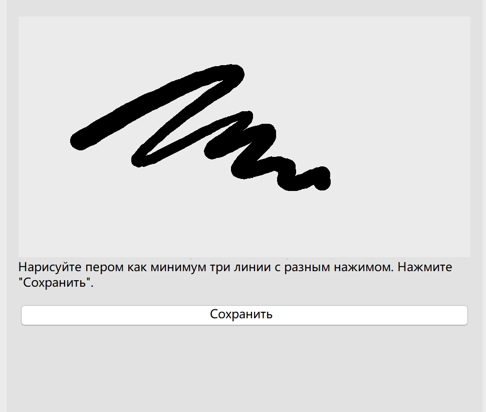

Настройка параметров пера
В начало страницы
1 Щелкните меню Corel PHOTO-PAINT Настройки Corel PHOTO-PAINT.
2 Выберите Настройки пера.
3 Нанесите три мазка, используя разную силу нажима — от наименьшей до наибольшей.
Чтобы сохранить параметры в качестве заготовки, выберите Сохранить.
Corel PHOTO-PAINT автоматически настраивает множество перьев с учетом силы нажима.
