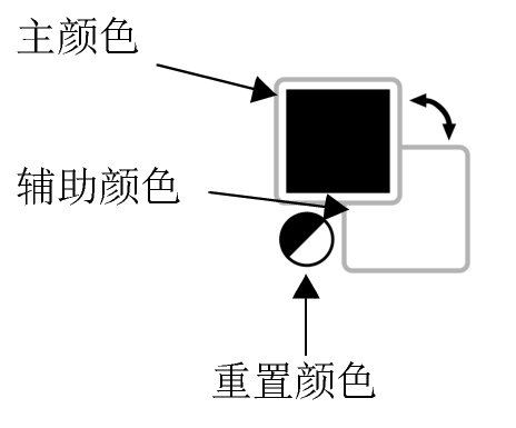

颜色控制区域
在颜色控制区域中,您可以查看选定的主颜色和辅助颜色,并可选择新颜色。主颜色在首次键入时应用于所有绘画工具和文本颜色。使用橡皮擦工具擦除背景区域时会显示辅助颜色。

使用颜色控制区域选择颜色
反回顶部
1 在工具箱的颜色控制区域中,双击以下选项之一:
色样
辅助色样
2 移动颜色滑块以设置显示在颜色选择区域中的颜色范围。
3 在颜色选择区域中单击,以便选择一种颜色。
您也可以
将色样还原成它们的默认颜色
单击重置颜色图标 。主颜色还原为黑色,而辅助颜色还原为白色。
切换主颜色和辅助颜色
单击颜色控制区域右上角的箭头

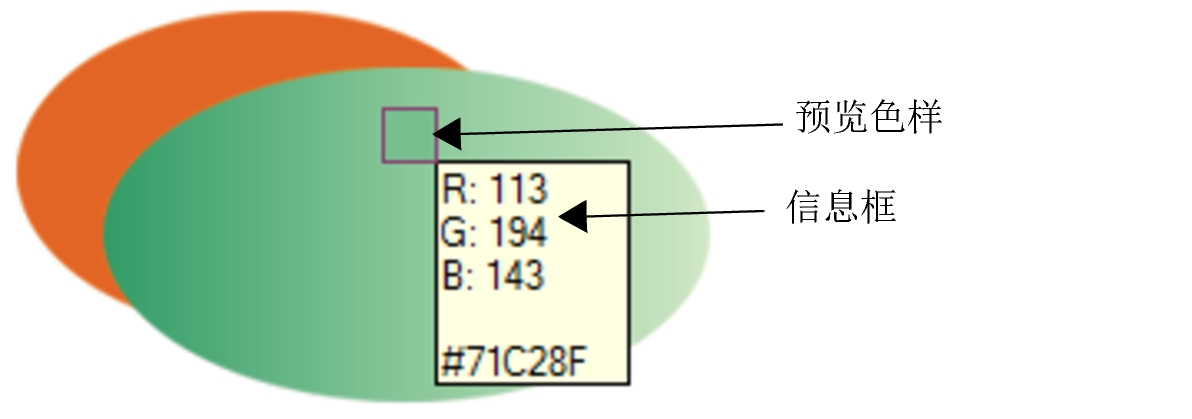

取样颜色
反回顶部
1 单击滴管工具
2 单击图像以选择一种主颜色。
默认示例尺寸为 1 像素

在图像窗口中,预览色样滴管工具相连,还有一个信息框列出了颜色模型的组件值。当您对 RGB 颜色进行取样时,信息框还会包括十六进制颜色值。
