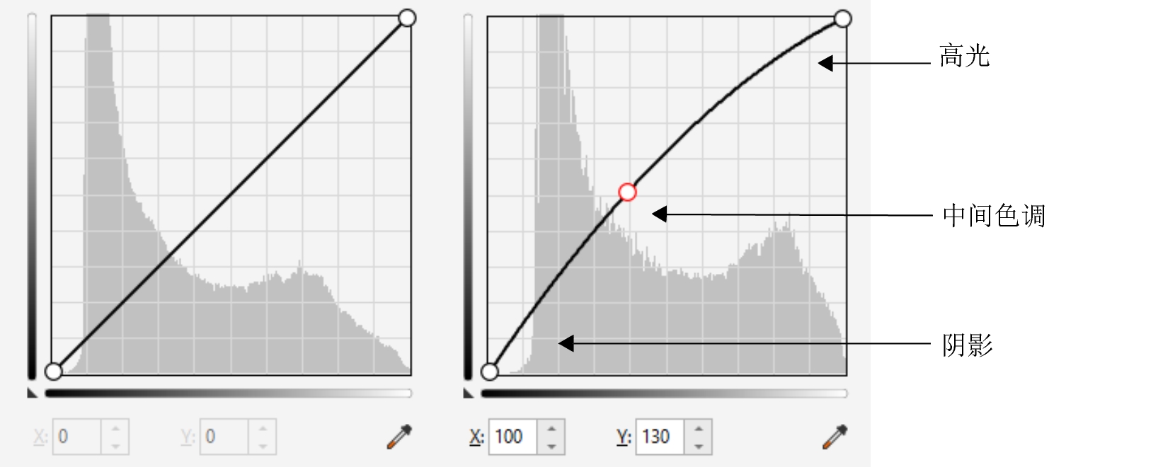

色调曲线过滤器可用于通过调整单个颜色通道或复合通道(所有复合的通道)来执行颜色和色调校正。单个像素值沿着图形中显示的色调曲线绘制,该色调曲线代表阴影(图形底部)、中间色调(图形中间)和高光(图形顶部)之间的平衡。图形的 X 轴代表原始图像的色调值或输入值;图形的 Y 轴代表调整后的色调值或输出值。
色调曲线显示了图像的阴影、中间色调和高光之间的平衡。(左)图像在色调调整之前的色调曲线。(右)该示例显示了对色调范围所做的小调整,其中将 100 的像素值替换为 130 的像素值,以使中间色调区域变亮。
