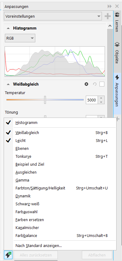

Standardmäßig werden im Andockfenster Anpassungen die Anpassungen Histogramm, Weißabgleich und Licht angezeigt, aber Sie können jederzeit weitere Anpassungen hinzufügen. Sie können Anpassungen auch entfernen.
Im Andockfenster Anpassungen können Sie auf häufig benutzte Anpassungen zugreifen.
Das Andockfenster Anpassungen verfügt über ein Histogramm, mit dem Sie die Farben und Farbtöne auswerten und anpassen können. Sie können beispielsweise mithilfe eines Histogramms verborgene Details in einem Foto erkennen, das durch Unterbelichtung zu dunkel ist (Aufnahme bei unzureichenden Lichtverhältnissen). Weitere Informationen zur Verwendung des Histogramms finden Sie unter Histogramme.

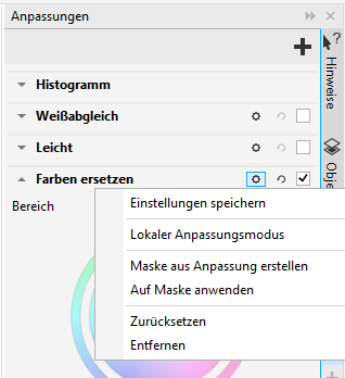

Die Schaltfläche Optionen rechts neben dem Namen einer Anpassung gibt Zugriff auf zusätzliche Funktionen.
Um Anpassungen ausschließlich auf bestimmte Bereiche in einem Bild anzuwenden, können Sie den Modus für lokale Anpassungen verwenden, der das Hilfsmittel Pinselmaske aktiviert und ermöglicht, dass Sie problematische Bereiche übermalen. Im Modus für lokale Anpassungen können noch weitere Maskenhilfsmittel verwendet werden.

2 Klicken Sie im Andockfenster Anpassungen auf die Schaltfläche Anpassung hinzufügen und wählen Sie eine Anpassung aus.
Falls das Andockfenster Anpassungen nicht geöffnet ist, klicken Sie auf Fenster Andockfenster Anpassungen.

Die Anpassungseinstellungen für eine spätere Verwendung speichern
Klicken Sie auf die Schaltfläche Optionen und anschließend auf Einstellungen speichern.
Eine Anpassung aus dem Andockfenster Anpassungen entfernen
Klicken Sie auf die Schaltfläche Optionen und anschließend auf Entfernen.

2 Klicken Sie im Anpassungsbereich des Andockfensters Anpassungen auf die Schaltfläche Optionen und anschließend auf Auf Maske anwenden.

2 Klicken Sie auf die Schaltfläche Optionen und anschließend auf Maske aus Anpassung erstellen.

1 Gehen Sie im Andockfenster Anpassungen zur Anpassung, die Sie auf einen bestimmten Bereich des Bildes anwenden möchten.
2 Klicken Sie auf die Schaltfläche Optionen und anschließend auf Modus für lokale Anpassungen.
Das Hilfsmittel Pinselmaske wird aktiviert.
