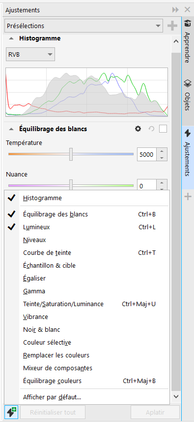

Les ajustements Histogramme, Équilibrage des blancs, et Luminosité sont affichés par défaut dans le menu fixe Ajustements, mais vous pouvez ajouter d’autres ajustements à tout moment. Vous pouvez également supprimer des ajustements.
Le menu fixe Ajustements vous permet d’accéder aux ajustements les plus courants.
Le menu fixe Ajustements comporte un histogramme que vous pouvez utiliser pour évaluer et ajuster la couleur et la teinte. L’histogramme peut ainsi vous aider à détecter les détails cachés dans une photo trop sombre, car sous-exposée (une photo prise avec un éclairage insuffisant). Pour plus d’informations sur l’utilisation de l’histogramme, reportez-vous à la section Histogrammes.

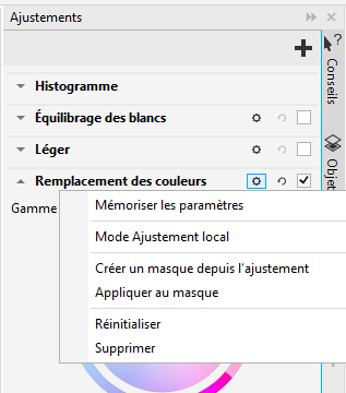

Si les résultats d’un ajustement ne vous conviennent pas, vous pouvez restaurer les paramètres par défaut. Si vous êtes satisfait d’un ajustement, vous pouvez mémoriser ses paramètres afin de pouvoir l’appliquer à une autre image. Lorsque vous travaillez dans le menu fixe Ajustements, vous avez accès à tous les outils de masque et autres outils d’édition pour vous permettre d’affiner les zones que vous souhaitez ajuster. Par exemple, vous pouvez modifier la zone à laquelle un ajustement est appliqué en créant un masque et en appliquant l’ajustement à la zone modifiable nouvellement définie. En outre, vous pouvez créer un masque à partir des zones affectées par un ajustement afin de pouvoir le réutiliser lors de l’application d’autres ajustements.
Le bouton Options à droite du nom d’un ajustement vous donne accès à des fonctions supplémentaires.

Si vous utilisez souvent les mêmes ajustements et que vous souhaitez les avoir à portée de main pour chaque image avec laquelle vous travaillez, vous pouvez choisir de les afficher par défaut dans le menu fixe Ajustements.

2 Dans le menu fixe Ajustements, cliquez sur le bouton Ajouter un ajustement, puis choisissez un ajustement.
Si le menu fixe Ajustements n’est pas ouvert, cliquez sur Fenêtre Menus fixes Ajustements.

Rétablir les valeurs par défaut de l’ajustement
Cliquez sur le bouton Réinitialiser, situé à droite du nom de l’ajustement.
Mémoriser les ajustements pour une utilisation ultérieure
Cliquez sur le bouton Options , puis cliquez sur Mémoriser les paramètres.
Supprimer un ajustement du menu fixe Ajustements
Cliquez sur le bouton Options, puis cliquez sur Supprimer.

1 À l’aide d’un outil de masque, définissez une zone modifiable à laquelle vous souhaitez appliquer l’ajustement.
2 Dans le menu fixe Ajustements, dans la zone d’ajustement, cliquez sur le bouton Options , puis cliquez sur Appliquer au masque.

1 Dans le menu fixe Ajustements, cliquez sur l’ajustement à partir duquel vous souhaitez créer un masque.
2 Cliquez sur le bouton Options , puis sur Créer un masque à partir de l’ajustement.

1 Dans le menu fixe Ajustements, accédez à l’ajustement que vous souhaitez appliquer à une zone spécifique de l’image.
2 Cliquez sur le bouton Options, puis cliquez sur Mode d’ajustement local.

Pour choisir les ajustements à afficher par défaut dans le menu fixe Ajustements
Retour Au Début
1 Dans le menu fixe Ajustements, cliquez sur le bouton Ajouter un ajustement , puis cliquez sur Afficher par défaut.
2 Dans la boîte de dialogue Options, cochez les cases des ajustements que vous souhaitez afficher par défaut dans le menu fixe Ajustements et cliquez sur OK.
