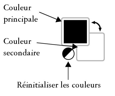

La zone de contrôle des couleurs permet de visualiser les couleurs principales et secondaires sélectionnées, ainsi que de choisir de nouvelles couleurs. La couleur principale s’applique à tous les outils de dessin et à la couleur du texte saisi pour la première fois. La couleur secondaire s’affiche lorsque vous effacez les zones d’arrière-plan avec l’outilGomme.

Rétablir les couleurs par défaut des témoins de couleurs
Cliquez sur l’icône Réinitialiser les couleurs . La couleur principale est de nouveau noire, et la couleur secondaire redevient blanche.
Permuter les couleurs principale et secondaire
Cliquez sur la flèche située dans l’angle supérieur droit de la zone de contrôle des couleurs.

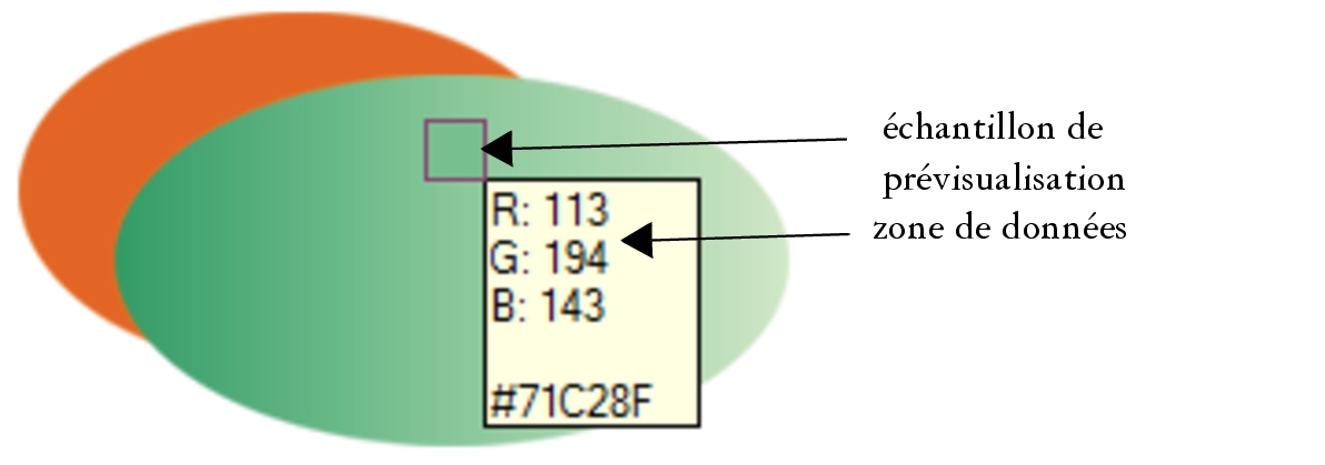

Dans la fenêtre d’image, un témoin de prévisualisation est joint à l’outil Pipette, ainsi qu’une zone de données répertoriant les valeurs des modèles colorimétriques. Lorsque vous échantillonnez une couleur RVB, la zone de données répertorie également la valeur hexadécimale de la couleur.
