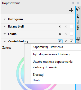

Przycisk Opcje znajdujący się po prawej stronie nazwy dopasowania umożliwia dostęp do dodatkowych funkcji.

Pokazać i ukryć dopasowanie
Włączyć lub wyłączyć pole wyboru znajdujące się po prawej stronie nazwy dopasowania.
Przywrócić ustawienia domyślne dopasowania
Kliknij przycisk Zresetuj znajdujący się po prawej stronie nazwy dopasowania.
Zapamiętać ustawienia dopasowania do późniejszego wykorzystania
Kliknij przycisk Opcje i kliknij przycisk Zapamiętaj ustawienia.
Usunąć dopasowanie z okna dokowanego Dopasowania
Kliknij przycisk Opcje i kliknij przycisk Usuń.

2 W oknie dokowanym Dopasowania w obszarze dopasowania kliknij kolejno przycisk Opcje i Zastosuj do maski.

2 Kliknij przycisk Opcje , a następnie Utwórz maskę z dopasowania.

2 Kliknij przycisk Opcje, a następnie Tryb dopasowania lokalnego .
