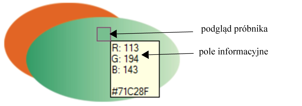

W oknie obrazka do narzędzia Pipeta jest dołączony podgląd próbnika wraz z polem informacyjnym, w którym wyświetlane są wartości składowych modelu kolorów. W przypadku próbkowania koloru RGB pole informacyjne zawiera również heksadecymalną wartość koloru.
