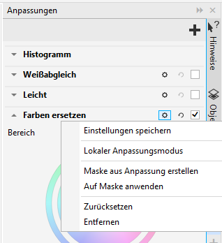

O botão Opções à direita do nome de um ajuste dá acesso a recursos adicionais.

Lembre-se das configurações de ajuste para uso posterior
Clique no botão Opções, e clique em Lembrar configurações.
Remova um ajuste do Inspetor da janela de encaixe Ajustes
Clique no botão Opções, e clique em Remover.

2 Na janela de encaixe Ajustes, na área de ajuste, clique no botão Opções e clique em Aplicar à máscara.

2 Clique no botão Opções e clique em Criar máscara a partir do ajuste.

2 Clique no botão Opções e clique em Modo de ajuste local.
