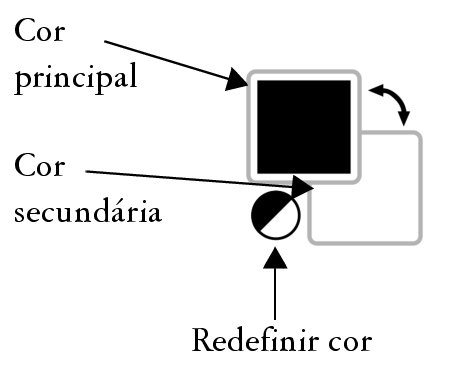

Área de controle de cores
Na área de controle de cores é possível visualizar as cores principais e secundárias selecionadas e escolher novas cores. A cor principal se aplica a todas as ferramentas de pintura e à cor de texto quando for digitado pela primeira vez. A cor secundária é mostrada quando você apaga áreas de fundo com a ferramenta Borracha.

Retornar as amostras de cor às suas cores padrão
Clique no ícone Redefinir cor . A cor principal retorna ao preto e a cor secundária retorna ao branco.
Alternar as cores principal e secundária
Clique na seta no canto superior direito da área de controle de cores.

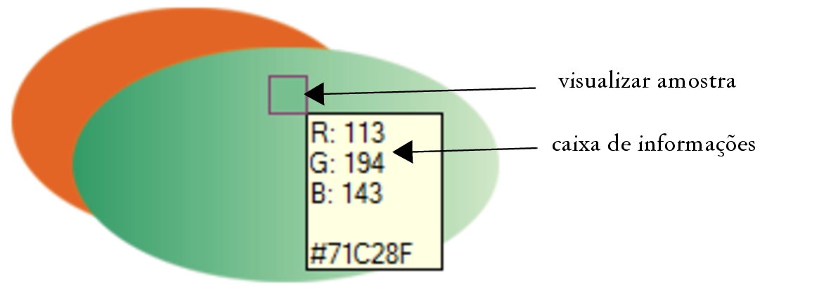

1 Clique na ferramenta Conta-gotas .
2 Clique na imagem para escolher uma cor principal.
O tamanho padrão da amostra é 1 pixel.

Na janela da imagem, uma visualização da amostra de cores é anexada à ferramenta Conta-gotas juntamente com uma caixa de informações que lista os valores dos componentes do modelo de cores. Ao obter uma amostra de uma cor RGB, a caixa de informações também inclui o valor hexadecimal da cor.
