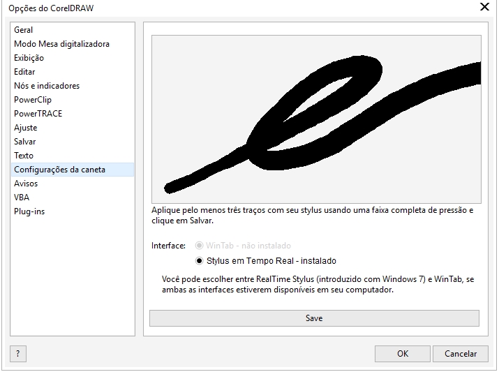

Para ajustar as configurações da caneta
Voltar Ao Início
1 Clique em Ferramentas Opções Corel PHOTO-PAINT.
2 Clique em Configurações de Caneta.
3 Usando uma ampla faixa de pressão, aplique três pinceladas.
Para salvar as configurações como predefinições, clique em Salvar.

Para selecionar uma interface de pen tablet
Voltar Ao Início
3 Escolha uma das seguintes opções de tablet:
WinTab — recomendado para pen tablets ou dispositivos compatíveis com Wacom
Real-Time Stylus — recomendado para pen tablets ou dispositivos que utilizam a interface RTS
