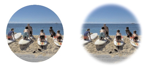

羽化會柔化選取區域和其餘影像之間的區域,沿著選取區域的邊緣逐漸增加透明度。您可以指定羽化區域的寬度。
當您複製或移動選取區域,羽化會有助於選取區域與周圍區域融合,讓影像看起來更自然。羽化值越高,邊緣就會更柔化。羽化值 0 則會建立邊緣相當分明的選取區域。
您可以在製作選取區域時套用羽化特效,或在建立選取區域後套用。在建立選取區域以後,羽化的程度和其在選取區域圈選框周圍的位置亦可以調整。如需建立選取區域的詳細資訊,請參閱建立選取區域。
