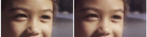

左側影像因數位相機雜點而呈現粒狀。右側影像是移除雜點後的結果,顯得較為平滑較少粒狀感。
