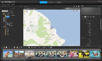

[マップ] モードでは、場所情報をインタラクティブマップ(中央)、[ナビゲーション] パレット(左)、[情報] パレット(右) に表示できます。
| • | ナビゲーションパレット- タグ付けされた写真は [場所] フォルダーの場所によって整理され、国、地域、都市、道路の階層構造に従います。マップに照合できない場所情報を持った写真は、「不明な場所」フォルダーにリストされます。このような写真は、手動による操作や、インポートによる場所データのマッチングによってタグ付けできます。写真はタグ付けされると、場所に対応するフォルダーに移動されます。 |
| • | 情報パレット- 場所情報は [場所] タブに表示されます。マップに位置マーカーを表示できます。また、対応する場所の名前が下の [場所] ボックスにリストされます。情報パレットも編集可能な経度と緯度情報を表示します。 |

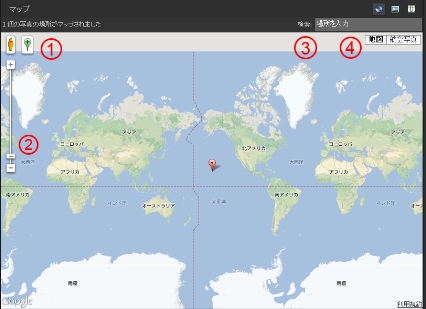

| マップモードに切り替えるには |
| • | [管理] ワークスペースの右上隅にある [マップモード] ボタン |
マップ領域の右上隅にある [地図] または [航空写真] ボタンをクリックして、希望するオプションを選択します。
[ズーム] スライダーを上下にドラッグします。ズームレベルを高くすると、マップが拡大されるとともに、ズームレベルが低い時に 1 つのマーカーとしてグループ化されていた位置マーカーが表示されます。
黄色のペグマン
写真が 1 枚選択されており、写真に方向情報が含まれている場合は、マップは既定の Google Street View を表示します。
管理ワークスペースの異なるモードについての詳細は、管理ワークスペースを設定するを参照してください。
マップ上で位置マーカーをクリックすると、その場所で写真にタグ付けされた情報が表示されます。
