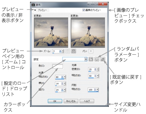

ほとんどの効果は、ダイアログボックスで設定を調整することでカスタマイズできます。効果を適用するためのダイアログボックスには、いくつかの共通した機能があります。
| • | [変更前] ペインには元の画像が表示され、[変更後] プレビューでは、現在の設定を適用した画像をプレビューできます。 |
| • | [設定のロード] ドロップリストは、既定では「前回使った設定」に設定されています。[設定] を使用すると、複数の画像に同じ設定を適用できます。 |
独自の効果の設定を保存したり読み込んだりするには、設定を作成/使用するを参照してください。

| [効果] メニューから効果を選択するには |
| 1 | [効果] メニューから効果カテゴリーを選択し、効果を選択します。たとえば、[効果] |
| ほとんどの効果の場合、ダイアログボックスが表示されます。 |
| 2 | 必要な設定を指定するか、[設定のロード] ドロップリストから設定を選択します。 |
| [変更後] プレビューで効果をプレビューすることができます。 |
| 注意: すべての効果で [設定] を使用できるわけではありません。 |
| 3 | [OK] をクリックします。 |
[設定の保存] ボタン
[設定のロード] ドロップリストから [既定] を選択します。
選択範囲の作成については、選択範囲を作成するを参照してください。

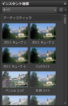

| インスタント効果パレットから効果を選択するには |
| 1 | インスタント効果パレットで、パレット上部にあるドロップリストからカテゴリーを選択します。 |
| [インスタント効果] パレットが表示されていない場合は、[表示] |
| 2 | サムネイルをダブルクリックして、アクティブな画像または選択した画像に効果を適用します。 |
| 効果は重ねることができます。つまり、ダブルクリックするごとに、新しい効果が前の効果に追加されます。 |
| 効果を元に戻すには、パレット([管理] ワークスペースのみ) に表示される [現在の編集を元に戻す] ボタン |
[管理] ワークスペースで、RAW ファイル形式の画像に効果を適用すると、画像の JPEG バージョンが作成されます。
カスタム設定 (任意の効果ダイアログボックスで保存したもの) は、次回アプリケーションを起動したときに、[インスタント効果] パレットの [ユーザー定義] カテゴリーに表示されます。

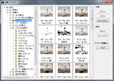

| 効果ブラウザーから効果を選択するには |
| 1 | [効果] |
| 効果ブラウザーが表示されます。 |
| 2 | 左ペインの階層リストから、次のいずれかを実行します。 |
| • | 画像に適用されるすべての効果をプレビューするには、[設定] フォルダーをクリックします。 |
| • | 効果カテゴリーをプレビューするには、[効果] フォルダーのサブフォルダー(3D 効果、アーティスティック効果、写真効果など) をクリックします。 |
| Corel PaintShop Pro は、選択されたフォルダーをスキャンし、各効果設定を適用した画像のサムネイルを作成します。 |
| 3 | 効果の設定を選択するには、サムネイル画像をクリックします。 |
| 4 | [適用] をクリックします。 |
