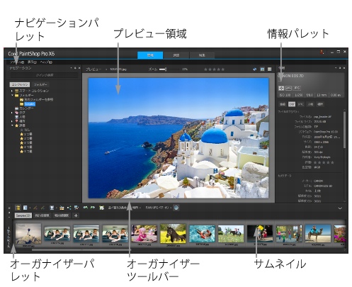

管理ワークスペース
Corel PaintShop Pro を起動すると、管理ワークスペースが既定のワークスペースとして表示されます。
プレビューモードの管理ワークスペース
管理ワークスペースは以下のコンポーネントから構成されています。
ナビゲーションパレット- 写真の検索と整理を行います。[検索] ボックスを使用するか、[コレクション] タブや [コンピューター] タブをクリックしてコンピューターのフォルダーを表示したり、コレクション、タブ、または評価で写真を並べ替えすることができます。 |
プレビュー領域 - 大きな単一画像ビューかマルチサムネイルビュー (拡張オーガナイザーパレット) のいずれかを選択することができます。 |
情報パレット- 選択した画像についての情報を表示します。写真を撮影するのに使用される設定のカメラスタイルディスプレイと、タグや評価などの情報を追加できるタブ領域から構成されており、EXIF または IPTC データの完全リストを利用できます。 |
オーガナイザーパレット- 3 つのワークスペースで使用できます。このパレットでは、写真 (サムネイルとして) を選択することができ、写真を管理するためのさまざまなコマンドやオプションを装備したツールバーがあります。ツールの表示または非表示は、 ボタンをリックします。 |
管理ワークスペースについての詳細は、写真のレビュー、整理、検索を参照してください。

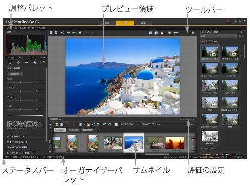

調整ワークスペース
調整ワークスペースでは編集が簡単に行えます。最も一般的に使用されるツール一式を装備しており、写真を修正および最適化することができます。
調整ワークスペースに表示された写真
調整ワークスペースには以下のコンポーネントが含まれています。
調整パレット- 写真を調整するためのツールとコントロールを表示します。 |
プレビュー領域 - オーガナイザーパレット内に選択された写真を表示します。 |
ツールバー - 共通の保存および表示コマンドを利用するためのボタンを表示します |
評価の設定 - 好みの写真がすぐに見つかるように、各写真に評価を付けます。 |
調整ワークスペースについての詳細は、調整ワークスペースを使用する を参照してください。

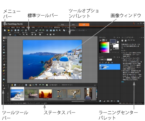

編集ワークスペース
編集ワークスペースでは、さまざまな編集機能を利用できます。このワークスペースは、画像を作成/編集するための各種メニュー、ツール、パレットなどで構成されています。写真の編集に加えて、ペイントや描画などの作業もできます。
編集ワークスペースに表示された写真
編集ワークスペースには以下のコンポーネントが含まれています。
メニューバー - タスクを実行するためのコマンドを表示します。たとえば、[効果] メニューには、画像に効果を適用するためのコマンドが用意されています。 |
パレット- 画像情報を表示し、ツールの選択、オプションの変更、レイヤーの管理、色の選択、編集タスクの実行などを行うことができます。詳細については、パレットを使う を参照してください。 |
画像ウィンドウ - 開いているファイルを表示します。タブ付き表示またはウィンドウ表示から選択できます。詳細については、画像を表示する を参照してください。 |
ステータス バー ― 画像サイズ、色数、マウス ポインタの位置など、画像の情報に加えて、選択されているツール、メニューコマンドに関する情報を表示します。ステータス バーはワークスペースの一番下に表示され、他のツールバーと違って、カスタマイズしたり移動したりすることはできません。画像情報の表示の詳細については、写真情報を表示および編集するを参照してください。 |
