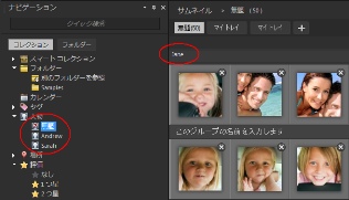

| 顔認識を実行すると、写真が人物のグループに分類され、「無題」のフォルダーに配置されます。 |
| 4 | [管理] ワークスペースがサムネイルモードにない場合は、グループを表示する [管理] ワークスペースの右上隅にある [サムネイルモード] ボタン |
| 写真の一番多いグループが最初にリストされます。各グループ内では、一番新しい写真が最初に表示されます。一枚の写真にのみ現われる人物は、グループ解除と呼ばれるグループに分類されます。 |
| 5 | グループのタイトルバーをクリックして、グループの名前を入力します。 |
| グループのすべての写真は、その名前がタグ付けされます。 |

グループの名前を入力すると、そのグループは、「無題」フォルダーから [ナビゲーション] パレットの新しく名付けられたフォルダーに移動されます。
