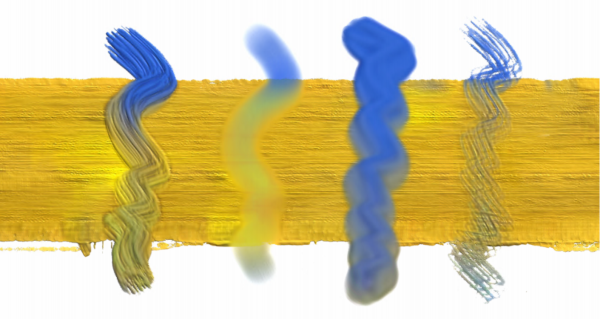

樣本筆刷筆觸:厚塗鬃毛 (左) 和厚塗畫刀 (中和右)
若要尋找具有特定形狀或痕跡的所需筆刷,請瀏覽可從「筆刷選取器」存取的「厚塗筆刷」變體。如果您需要「厚塗鬃毛」筆刷,可選擇角型、細節、扇形、扁平、榛型、索具和圓形等形狀。所有厚塗畫刀筆刷都具有相同的長條狀。

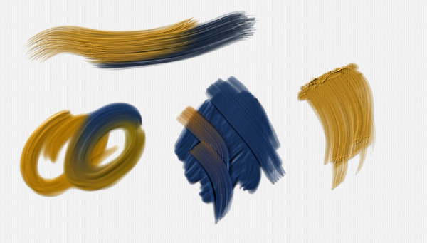

」可使繪圖的筆刷筆觸又長又俐落,且帶有明顯的鬃毛痕跡。透過此預設項目,您可以使用筆刷輕掠過表面,利用輕柔的質感呈現完全不透明的筆刷筆觸。您也可以將「」用於拖曳現有顏料的筆刷筆觸。
相同筆刷但套用不同技巧預設項目所製作的筆刷筆觸:厚重、輕柔、稀薄及乾。

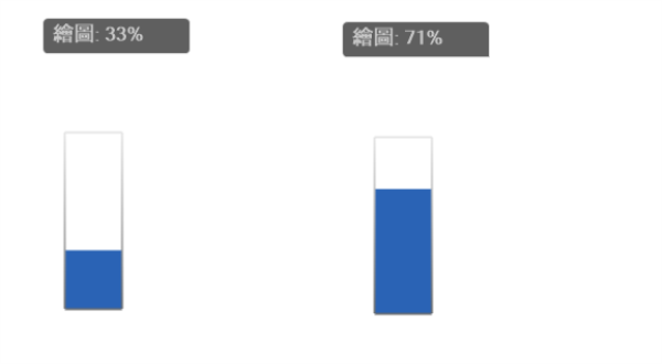

大部分的「厚塗」筆刷會載入一定量的顏料。您可以先調整「厚塗」筆刷上的顏料量,再開始繪圖。如此就不用在繪圖到一半時,還要重新填色。

你可以建立自訂快捷鍵以存取「顏料載入」控制項。「選擇 Corel Painter 2020」選單 偏好設定自訂鍵」(macOS) 或「編輯偏好設定自訂鍵」。從「快捷鍵」(Windows) 或「快捷鍵,用於:」(macOS) 清單方塊,選擇「其他」。在「程式指令」清單中,向下捲動到「厚塗載入 (螢幕上)」指令。在指令旁邊的 [快捷鍵] 欄中,輸入要指定的快捷鍵。按一下「確定」。如果您指定的快速鍵已在使用中,則 [程式指令] 清單下方會出現一則訊息。若要繼續進行,請按下列其中一項:
您也可以使用鍵盤快捷鍵於螢幕上載入顏料,方式與您變更筆刷大小、透明度、壓扁和角度等屬性的方式相同。請先按住 Command + Option (macOS) 或 Ctrl + Alt (Windows),然後在文件視窗中拖曳,即可重新調整筆刷大小。放開按鍵但持續按住滑鼠按鈕或按壓繪圖筆,然後按下 Command (macOS) 或 Ctrl (Windows) 數次,循環切換透明度、壓扁和角度,直到顯示顏料載入控制項。接著,請在文件視窗中拖曳載入筆刷。
