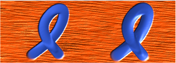

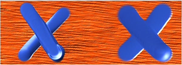

Außerdem können Sie festlegen, wie das Impasto mit zuvor angewendeten Malstrichen interagiert. Beispielsweise können Sie die Einstellung Mitführen so anpassen, dass ein Malstrich mit einem hohen Wert für Mitführen, der einen anderen Impasto-Malstrich schneidet, die Tiefe des vorhandenen Malstrichs versetzt. Der Malstrich zieht sozusagen eine Furche durch den bestehenden Malstrich. Diese Technik erzeugt realistische Effekte.
Die Auswirkungen der Einstellung Mitführen bei hohen (links) und niedrigen Werten (rechts)

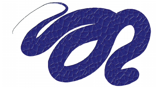

Sie können auch die Variation der angewendeten Tiefe erhöhen, indem Sie die Option Tiefe verstreuen anpassen. Mit dem Regler Glätte können Sie die Tiefenverstreuung in einem Malstrich glätten, um eine organischere Wirkung zu erzeugen.
Ein Malstrich, auf den die Einstellung Tiefe verstreuen einmal mit Verstreuungsglättung (unten) und einmal ohne (oben) angewendet wurde.
