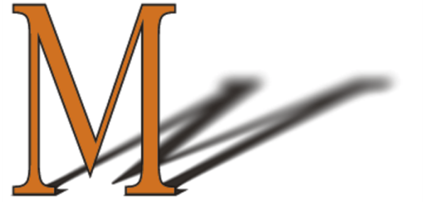

Das "M" ist eine Ebenenform. Die Schattenunschärfe wurde mit dem Effekt Tonwertabhängiger Weichzeichner erzeugt.
Es gibt fünf unterschiedliche Methoden, um Tonwertabhängiger Weichzeichner anzuwenden:
