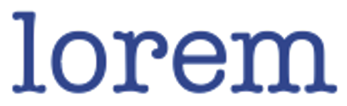

Der Kurvenstil Gerade lässt Text entlang einer geraden Linie verlaufen.
Der Kurvenstil Vertikal lässt Text entlang einer Kurve verlaufen, wobei die vertikale Position der Buchstaben erhalten bleibt. Bei Wahl dieses Stils können Sie mit der Umschalttaste und dem Werkzeug Drehen festlegen, wie der Text um die Grundlinie verschoben wird.
rotate text
Der Kurvenstil Basis lässt Text entlang der Kurve verlaufen, wobei die Buchstaben senkrecht zur Kurve gesetzt werden.
Der Kurvenstil Transformieren ändert die Form der Buchstaben so, dass der Leerraum gefüllt wird, der an der Krümmung der Kurve entsteht. Wenn der Text beispielsweise einer Kreislinie folgt, macht Corel Painter den oberen Teil der Buchstaben fetter und breiter, um die Leerräume zu füllen.
