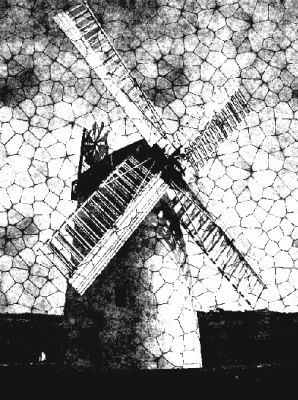

Bild mit angewendetem Effekt Graustufenumsetzung
