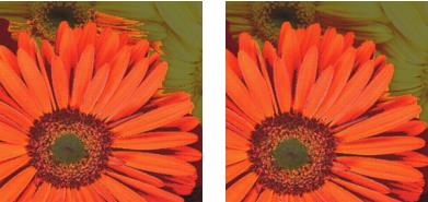

Un canal avant et après application de contours progressifs

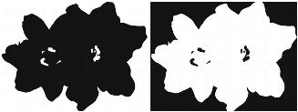

Vous pouvez également inverser un canal pour convertir une zone protégée en zone non protégée.
Un canal avant et après inversion

| Pour appliquer des contours progressifs à un canal |
| 1 | Dans le panneau Canaux, affichez et sélectionnez le canal que vous souhaitez utiliser. |
| 2 | Cliquez sur le bouton Options de canal |
| 3 | Dans la boîte de dialogue Contour progressif, indiquez le nombre de pixels. |
| Pour inverser un canal |
| 1 | Dans le panneau Canaux, choisissez un canal dans la liste. |
| 2 | Cliquez sur le bouton Inverser le canal |
