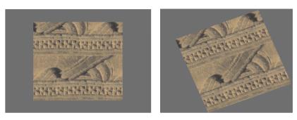

Faites pivoter une image pour que sa position corresponde à la façon dont vous dessinez.
| Pour faire pivoter une image |
| 1 | Dans la boîte à outils, cliquez sur l’outil Pivoter page |
| Si vous préférez utiliser un raccourci clavier, maintenez enfoncées les touches Option + barre d’espacement (Mac OS) ou barre d’espacement + Alt (Windows). |
| Le pointeur prend alors la forme d’une main pointant l’index |
| 2 | Faites glisser le pointeur dans la fenêtre de document pour faire pivoter l’image. |
| Le nouvel angle de rotation apparaît dans la barre de propriétés. |
Maintenez la touche Maj. enfoncée tout en faisant pivoter la page.
Entrez une valeur de rotation dans la zone Angle de rotation de la barre de propriétés ou dans le panneau Navigation.
La rotation de l’image peut aussi être effectuée dans le panneau Navigation. Pour cela, entrez une valeur dans la zone Rotation de la zone de travail ou ajustez le curseur Rotation de la zone de travail.
