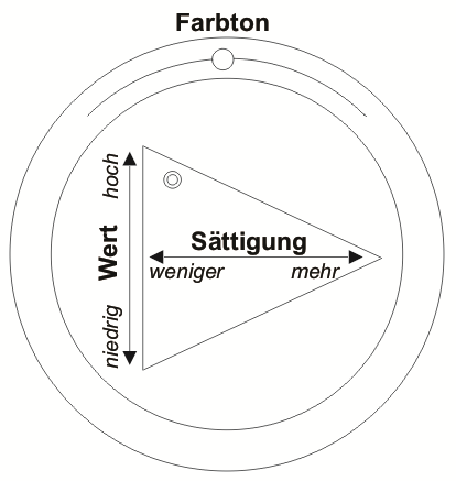

Im Bedienfeld Farbe können Sie eine Farbe im Farbtonring auswählen und sie über das Helligkeits-/Sättigungsdreieck anpassen. Die folgenden Informationen helfen Ihnen, Farben über das Helligkeits-/Sättigungsdreieck anzupassen.
Die Farbwerte werden im Helligkeits-/Sättigungsdreieck von oben nach unten angezeigt. Der höchste Wert (Weiß) wird dabei ganz oben im Dreieck angezeigt und der niedrigste Wert (Schwarz) ganz unten.
Der Sättigungsgrad nimmt von links nach rechts zu. Wenn Sie nach rechts ziehen bzw. rechts klicken, erhalten Sie eine reinere Variante des vorherrschenden Farbtons. Wenn Sie nach links ziehen bzw. links klicken, verringert sich die Farbsättigung und die Farben werden „trüber" oder grauer.
Sie können zudem die Werte von HSV (Hue, Saturation, Value – Farbton, Sättigung, Wert) und Standard-RGB (Rot, Grün, Blau) für die ausgewählte Farbe festlegen.
