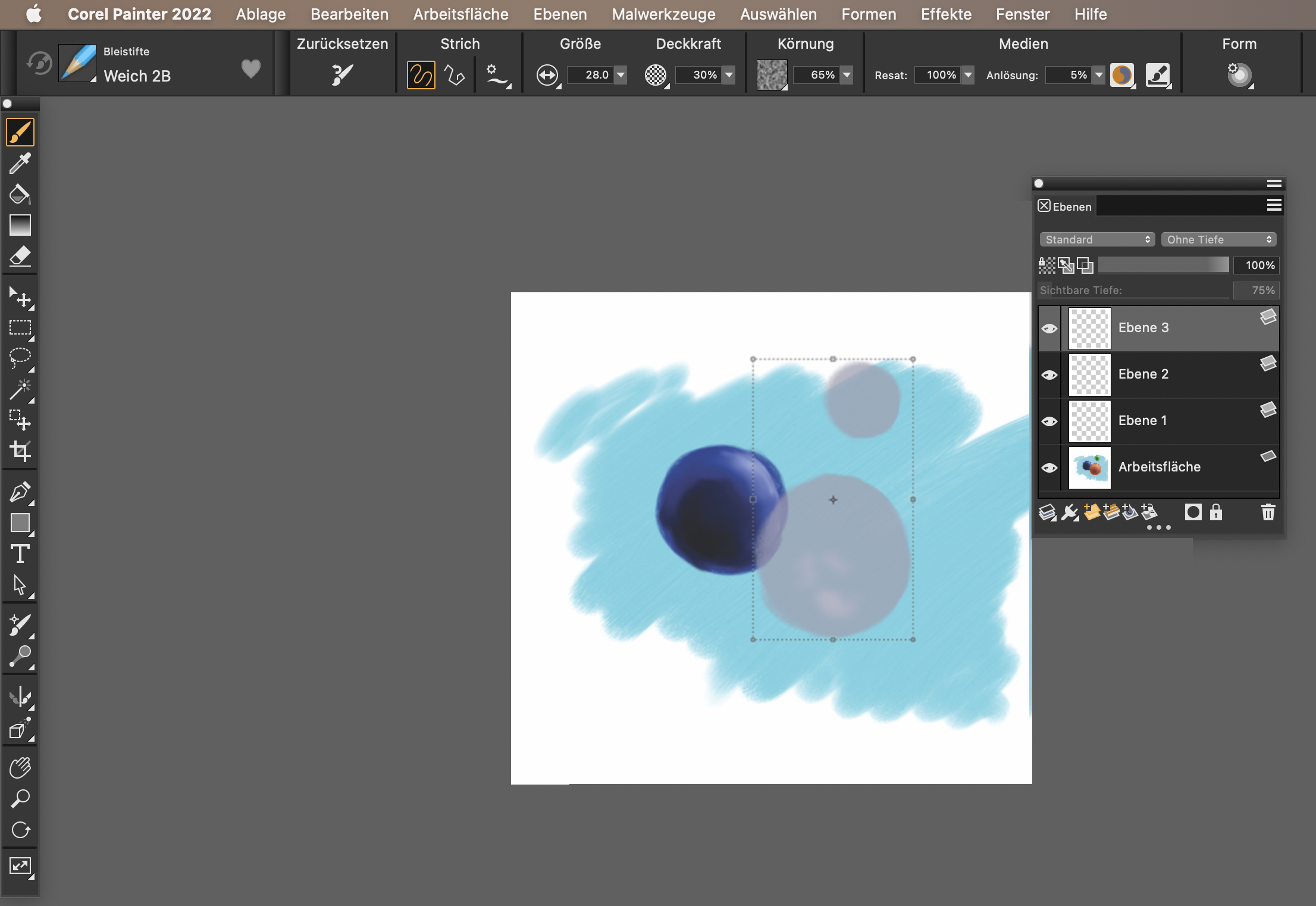

Ein Beispiel für das Auswählen mehrerer Ebenen für eine Transformation
Ein Beispiel für das Anwenden einer Transformation auf mehrere ausgewählte Ebenen
