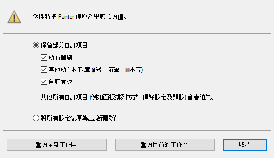

按住 Shift 啟動 Corel Painter。此動作會將 Corel Painter 回復到預設設定,即有機會解決非預期的問題。相關詳細資訊,請參閱復原預設的 Corel Painter 設定.
如果您將 Corel Painter 回復到預設設定,而效能仍未改善,問題可能來自部分您過去建立並保留的自訂項目上,例如筆刷、紙張或自訂面板等。請再次按住 Shift 以啟動 Corel Painter,並在「保留部分自訂內容」選項下試著停用一或多個項目。

我知道將 Corel Painter 回復到預設設定可能解決非預期的效能問題,但是我不想遺失自訂筆刷和面板。我要如何保有自訂項目?
當您透過按住 Shift 啟動 Corel Painter 並將應用程式回復到預設狀態時,請在跳出的對話方塊中選擇「保留部分自訂內容」選項。您可以選擇保留自訂筆刷、自訂面板和自訂材料庫 (紙張、花紋、腳本、材質等項目)。
將 Corel Painter 回復為預設設定之前,您也可以輸出自訂內容或自訂綜合面板。
