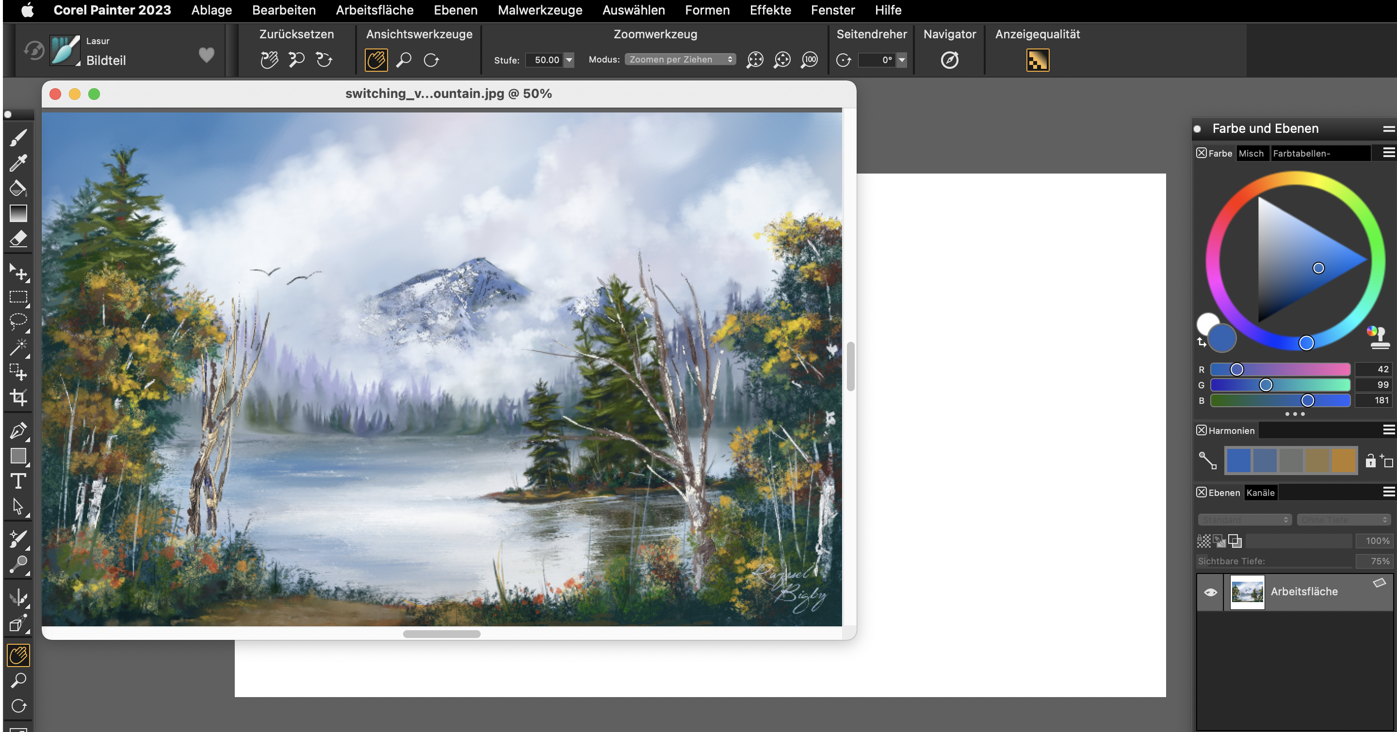

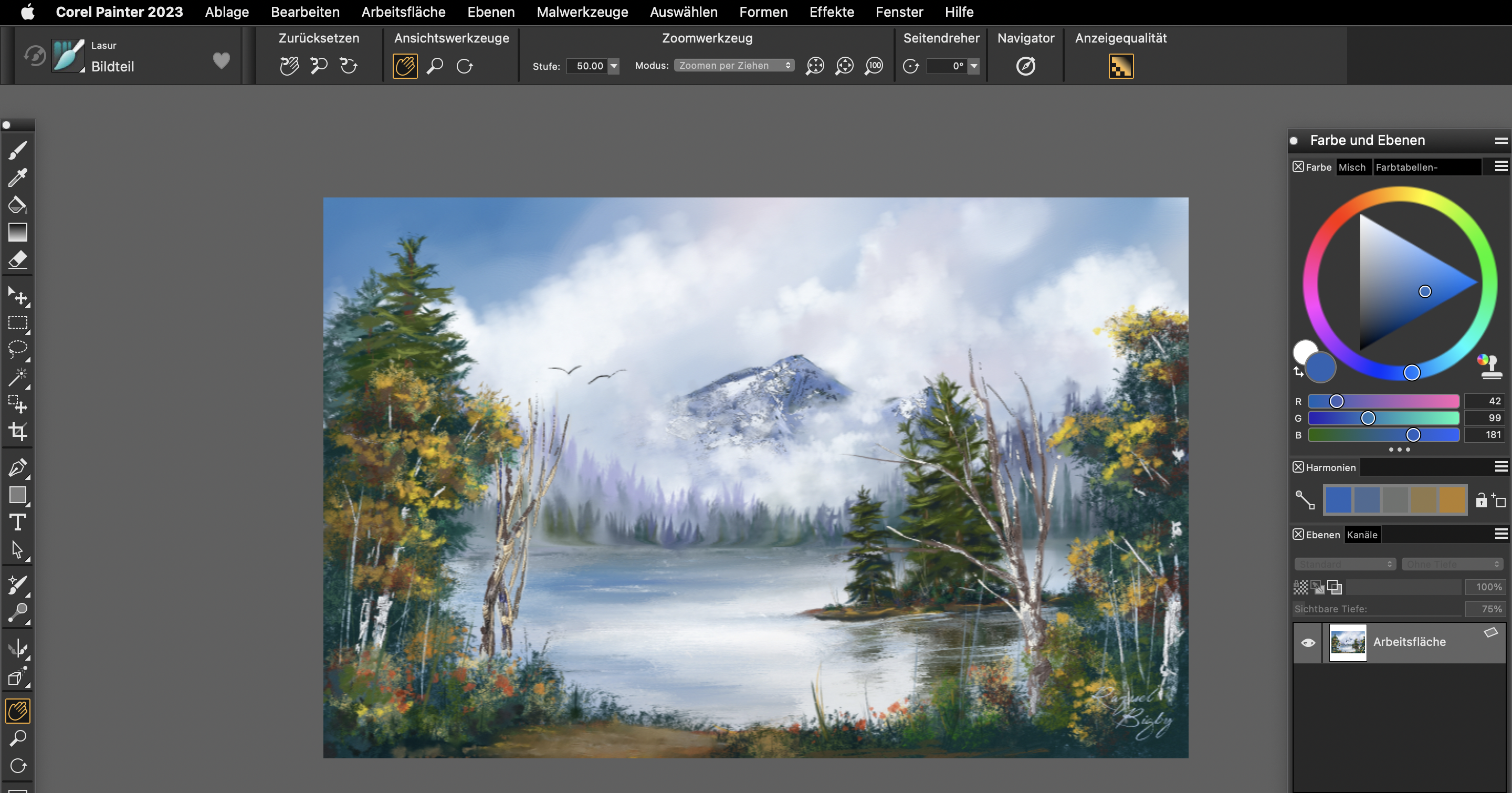

Mehrdokumenten-Ansicht (oben); Einzeldokumentansicht im Präsentationsmodus (unten). Illustration von Raquel Bigby
