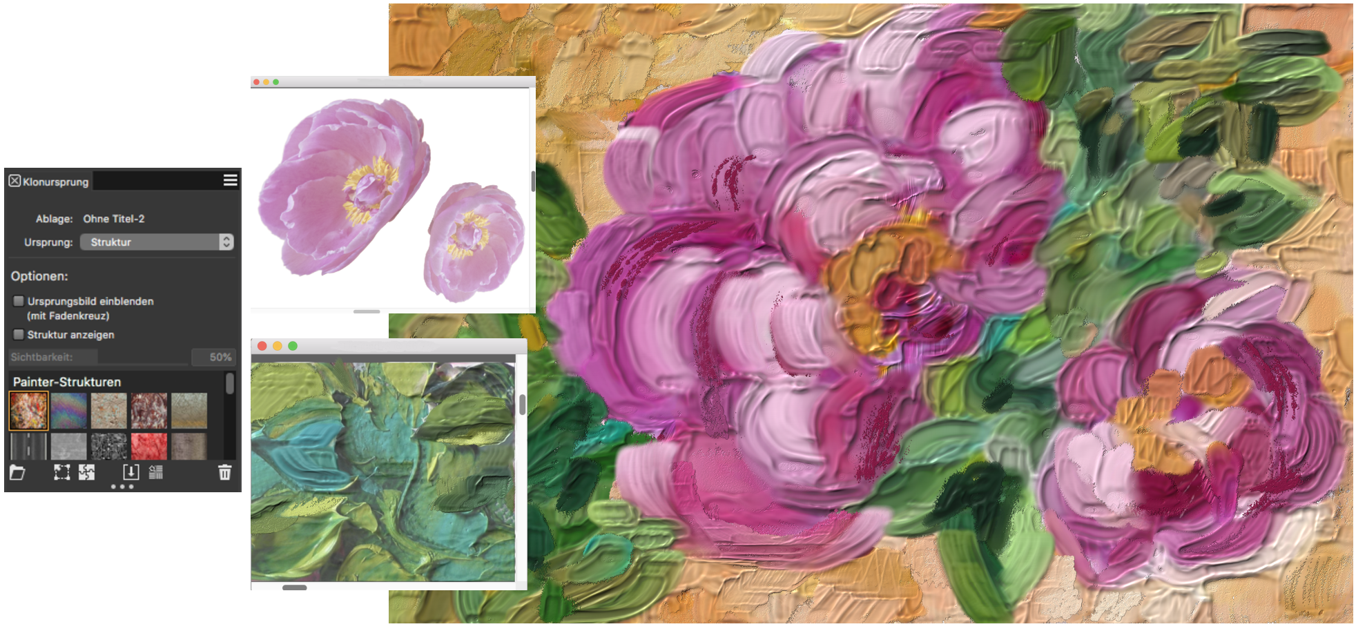

Sie können eine Struktur als Klonursprung verwenden. Durchsuchen Sie die in Corel Painter enthaltenen voreingestellten Strukturen oder erstellen Sie Ihre eigenen benutzerdefinierten Strukturen. Weitere Informationen finden Sie unter Strukturen erstellen. Wenn Sie Elemente haben, die Sie wiederverwenden möchten, fügen Sie diese der Strukturbibliothek als Struktur hinzu und verwenden Sie sie in Ihren Projekten.
Erstellen Sie eigene Elemente, importieren Sie diese in die Strukturbibliothek und verwenden Sie sie als Klonursprung in Ihren Gemälden oder Fotocollagen.

1 Erstellen Sie ein neues Dokument oder öffnen Sie ein Bild.
2 Wählen Sie im Bedienfeld Klonursprung (Fenster Klonursprung) im Listenfeld Ursprung die Option Struktur.
3 Klicken Sie in der Painter-Strukturen-Bibliothek auf eine Miniaturansicht.
Wenn Sie im Dokumentfenster eine Darstellung der Struktur sehen möchten, aktivieren Sie das Kontrollkästchen Struktur anzeigen.
Tipp: Verschieben Sie den Regler Sichtbarkeit, um die Sichtbarkeit der Struktur anzupassen.
4 Wählen Sie in der Malwerkzeugauswahl einen Kloner aus.
5 Tragen Sie Malstriche auf die Arbeitsfläche auf.
Um eine Struktur automatisch zu malen, aktivieren Sie im Bedienfeld Automatisch Malen (Fenster Fotokunst-Bedienfelder Automatisch Malen) die Option Mit intelligenten Strichen malen und klicken Sie auf Abspielen. Weitere Informationen finden Sie unter Fotos automatisch malen lassen.
