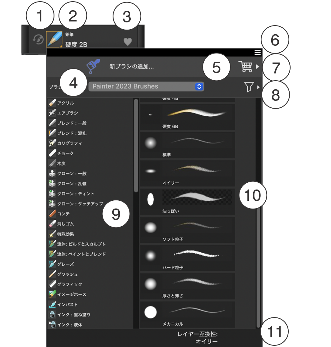

ブラシ セレクタでは、ブラシ ライブラリを選択したり、ブラシ カテゴリからブラシを選択したり、お使いのクリエイティブなブラシ セットを補完する追加のブラシ パックを参照したりできます。
丸で囲まれた番号は、以下の表の番号に対応します。この表では、ブラシ セレクタのメイン コンポーネントについて説明します。
コンポーネント
説明
1.前回使用したブラシ
前回使用したブラシ バリアントにアクセスできます。
2.ブラシセレクタ
[ブラシ セレクタ] フライアウトにアクセスできます。
3.お気に入りとしてマーク
選択したブラシをお気に入りとしてマークすることができます。
4.ブラシ ライブラリ セレクタ
ブラシ ライブラリを選択できます。
5.[ブラシ パック プロモーション] バー
ブラシ パック セレクタにアクセスしてブラシ パックを購入できます。
6.[ブラシ ライブラリ] オプション ボタン
さまざまな方法でブラシを整理して表示するのに役立つコマンドにアクセスできます。
7.ブラシ パック セレクタ
利用可能なブラシ パックを参照できます。
8.[ブラシ フィルタ] ボタン
必要なブラシだけが表示されるように、ブラシ フィルタを適用できます。
9.ブラシ カテゴリ{\cs6\f1\cf6\lang1024 <:so>}ブラシカテゴリ
ブラシ ライブラリ内のすべてのカテゴリを参照できます。ブラシ カテゴリは、同系のブラシとメディアをグループ化したものです。
10.ブラシ バリアント
カテゴリ内のブラシ バリアントを参照できます。ブラシバリアントとは、1 つのブラシカテゴリに含まれている特定のブラシとブラシ設定のことを指します。
11.[レイヤー互換性] アイコン
デフォルト レイヤー、リキッド インク レイヤー、シック ペイント レイヤー、および水彩レイヤーと互換性のあるブラシ バリアントを特定し、検索できます

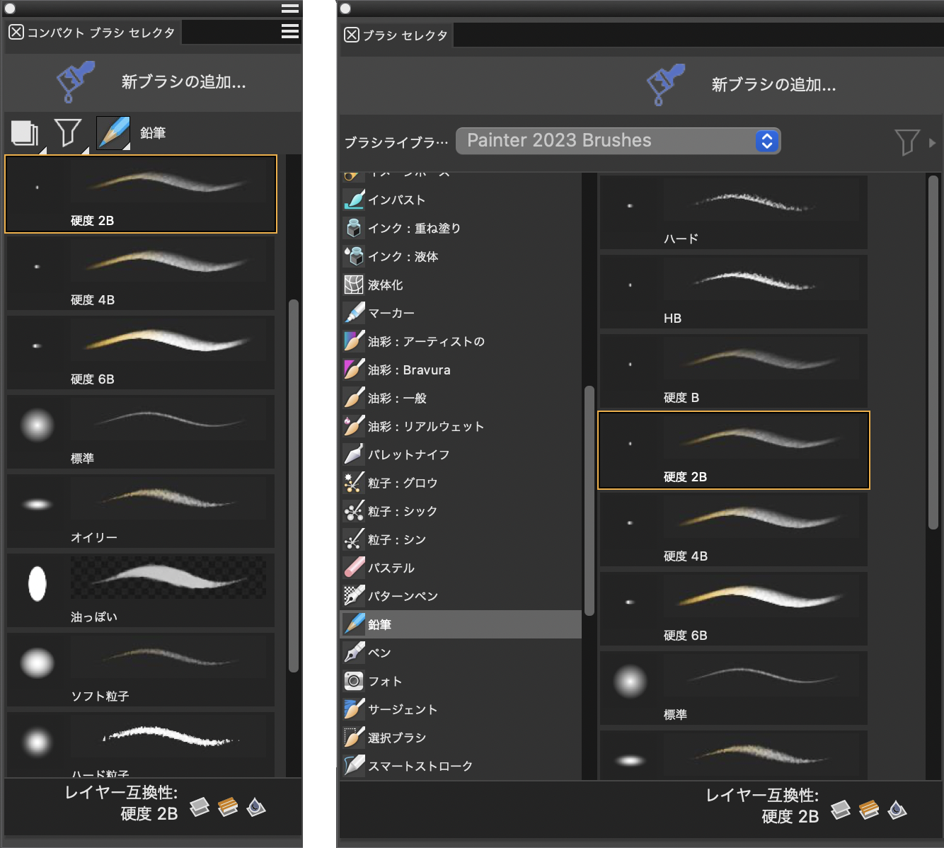

ブラシ セレクタは、フローティング パネルとして開いたままにしておくこともできます。こうすると、ペイント中にブラシに素早く簡単にアクセスできます。[ブラシ セレクタ] パネルにはコンパクト ビューとフル ビューの 2 つの表示モードがあります。フル ビューでは、ブラシのカテゴリとバリアントがどちらも表示されます。コンパクト ビューでは、ブラシ バリアントだけが表示され、スクロールしなくてもより多くのブラシを一覧できます。パネルをグループ化/サイズ変更/ドッキングする方法について詳しくは、パネルとパレットを再配置する.を参照してください。
(左) コンパクト ビューでの [ブラシ セレクタ] パネル、(右) フル ビューでの [ブラシ セレクタ] パネル
