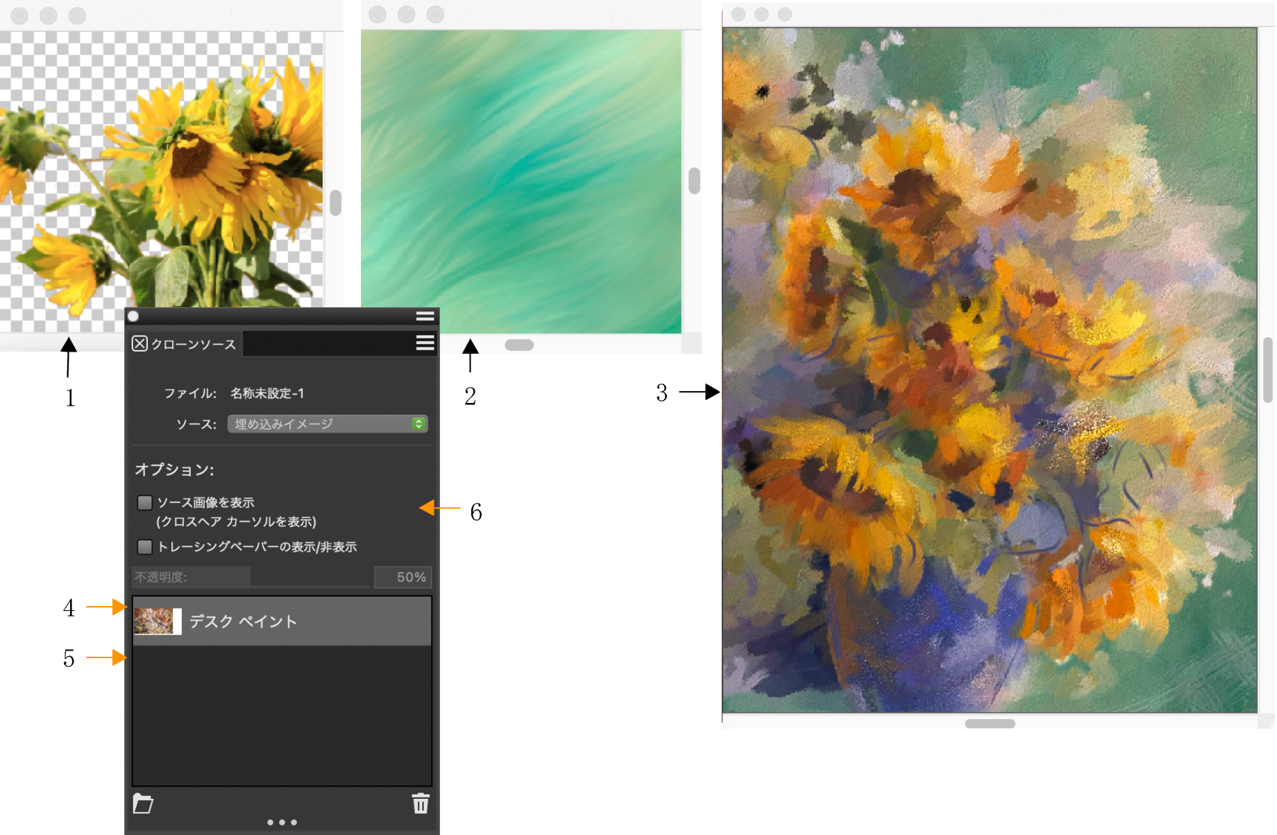

ヒマワリ (1) と背景 (2) の画像がクローン ソースとしてクローン書類 (3) に埋め込まれました。どちらの埋め込みクローン ソース (4 と 5) も、[クローンソース] パネル (6) に表示されます。Karen Bonaker 氏による画像とアートワーク。
