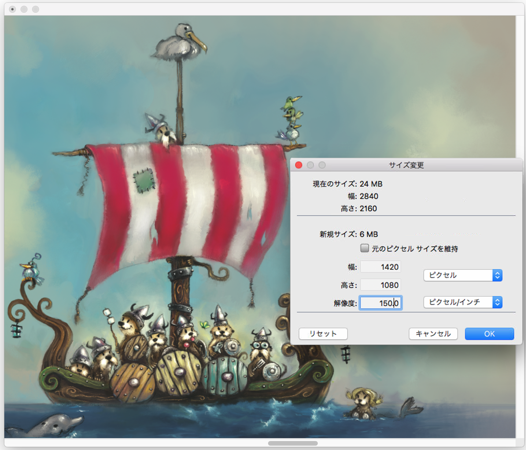

キャンバスとイメージを同時にサイズ変更すると、イメージの寸法と解像度は変わりますが、イメージの外観は変わりません。たとえば、300 ppi のイメージを 150 ppi にサイズ変更すると、イメージのサイズは変わりますが、見た目は同じです。
解像度を変更し、イメージのサイズを変更しました。アートワーク制作:Chris Melby。

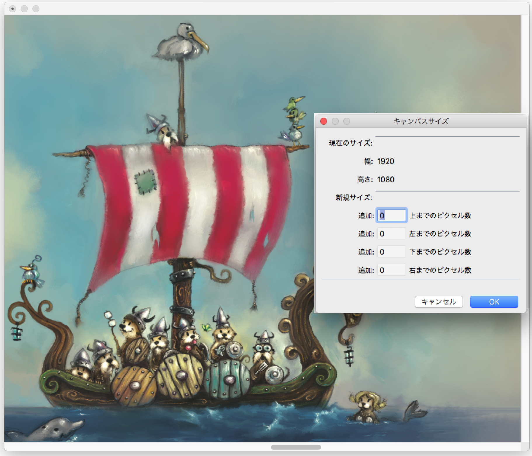

または、キャンバス領域だけをサイズ変更すると、イメージの寸法と外観の両方が変わります。たとえば、キャンバスのサイズを大きくすると、イメージの周りに境界線が表示されます。キャンバスのサイズを小さくすると、キャンバスの端がトリミングされます。また、イメージの解像度も変わります。
イメージの周辺に余白が表示されるよう、キャンバス領域のサイズが変更されました。アートワーク制作:Chris Melby。

キャンバスとイメージの内容を同時にサイズ変更するには
上へ戻る
1 [キャンバス] [サイズ変更] を選択します。
イメージのファイル サイズを同じメガバイト (MB) に維持するには、[オリジナルのファイル サイズを維持] チェック ボックスをオンにします。
2 [新規サイズ] 領域で、[幅] ボックスおよび [高さ] ボックスに値を入力します。
[オリジナルのファイル サイズを維持] チェック ボックスをオンにした場合、片方のサイズ ボックスに値を入力すると、もう片方の値は自動的に調整されます。
単位にピクセルまたはパーセントを指定して値を入力すると、[オリジナルのファイル サイズを維持] オプションは自動的にオフになります。
イメージ寸法を大きくしすぎると、イメージが伸び、ピクセルがはっきり示されるようになります。
キャンバス領域のサイズを変更するには
上へ戻る
1 [キャンバス] [キャンバスサイズ] を選択します。
2 [キャンバスサイズ] ダイアログ ボックスで、キャンバスの上、左、下、右にそれぞれ追加するピクセル数を入力します。
キャンバスサイズを小さくするかトリムするには、マイナス符号をつけます。
