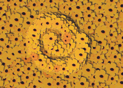

[方向] は、ストロークの方向に応じてそのランクのイメージ部品を選択します。ランク内の最初のアイテムは、左から右へ (時計の 3 時方向) のストロークで使用されます。ストロークの方向が反時計回りに変化するにつれ、ランク内の後続のイメージ部品が流れ出るようになります。ランク内のイメージ部品の数によって、次のイメージ部品に切り替わるまでの角度の大きさが決まります。たとえば、ノズル ファイルに 72 個のイメージ部品が入っている場合は、ストロークの方向が 5 度変わるたびに異なるイメージ部品が流れ出ます (360 度 ÷ 72 = 5 度)。 |
[方向] の使用例

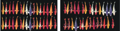

左 ― 設定順による索引付け。右 ― ランダムな索引付け。
