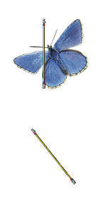

回転_対称 2P は、回転の中心点を軸に、採取された領域を回転すると共に、クローンソースの左右対称または上下対称のイメージを作成します。[回転_対称 2P] では 2 つの参照ポイントを使用します。

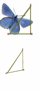

回転_拡縮_歪み 3P では、回転の中心点を軸に採取された領域を回転し、それを元のサイズに対する指定割合に拡大/縮小し、外観を傾斜させます。[回転_拡縮_歪み 3P] では、3 つの参照ポイントを使用します。

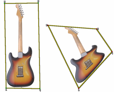

双一次 4P では、採取された領域を不均衡に伸長、またはワープさせます。また、クローンソースをタイル表示することも可能です。[双一次 4P] では、4 つの参照ポイントを使用します。

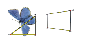

遠近 4P では、採取された領域に奥行きを与えます。遠近タイリング 4P では、採取された領域をタイルのように表示することも可能です。遠近 4P では、4 つの参照ポイントを使用します。
遠近感クローンを行うために設定したソース (左) とクローン先 (右) の参照ポイントの設定例

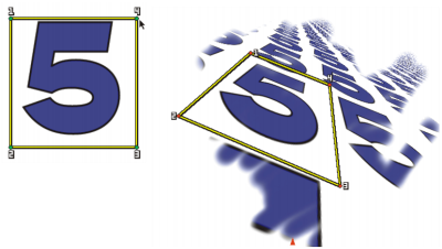

タイリングを使用すると、採取された小さいイメージをいくつも配置し、スペースに敷き詰めることができます。[4 点タイリング] オプションは、クローン タイプに [双一次 (4)] または [遠近法 (4)] が指定されている場合にのみ使用可能です。
4 点の参照ポイントにより、採取領域が指定されます。この領域は一時的にパターン タイルに変形されます。クローン先では、このタイルは、ソースとクローン先の参照ポイントの相対的な位置に基づいて変形 (ワープ) され、クローン先に収まる分だけ繰り返し配置されます。採取領域を後から使用できるよう保存しておくには、領域をパターンとして取り込んでおきます。詳しくは、パターンを作成/編集する.を参照してください。
[4 点タイリング] オプションを使用すると、ソース イメージが繰り返し適用されます。

| 4 | Option キー (macOS) または Alt キー (Windows) を押しながら、イメージ上でソース参照ポイントを 2 箇所指定します。 |
| 5 | Option + Shift (macOS) または Alt + Shift (Windows) を押しながら、クローン先参照ポイントを 2 箇所設定します。 |
| 2 つのクローン先参照ポイントをつなぐ線と、2 つのソース参照ポイントをつなぐ線の角度の相対的な差により、対称を成すクローン先のイメージの回転角が決定します。 |
| 線角が変わらない場合は、ソース参照ポイントに相対的なクローン先参照ポイントの位置も、回転に影響を及ぼします。たとえば、ソース参照ポイントを下から上に垂直に設定したが、クローン先参照ポイントを同じ垂直角で、上から下に指定した場合は、採取されたイメージは 180 度回転します。 |
| サンプルを回転せずにミラー化するには、ソース参照ポイントとクローン先参照ポイントを同じ位置に設定します。 |

| 4 | Option キー (macOS) または Alt キー (Windows) を押しながら、イメージ上でソース参照ポイントを 3 箇所指定します。 |
| 5 | Option + Shift (macOS) または Alt + Shift (Windows) を押しながら、イメージ内でクローン先参照ポイントを 3 箇所設定します。 |
| 3 つすべてのポイントが挿入されたら、三角形が作成されます。線分の長さはサンプルの拡大/縮小をコントロールし、線分の角度は回転をコントロールし、傾きの角度は歪み (傾斜) をコントロールします。 |
回転、拡大/縮小、歪みクローンを行うために設定したソースとクローン先の参照ポイントの設定例

| 3 | [クローン] ブラシ カテゴリをクリックし、[x双一次 4P] ブラシ バリアントをクリックします。 |
| [x双一次 4P] ブラシ バリアントを選択すると、[クローン] パネル ([ウィンドウ] |
| 4 | Option キー (macOS)、または Alt キー (Windows) を押したまま、ソース参照ポイントを 4 箇所設定します。 |
| 5 | Option + Shift (macOS) または Alt + Shift (Windows) を押しながら、クローン先参照ポイントを 4 箇所設定します。 |
| 6 | 4 つの採取ポイントと 4 つのクローン先ポイントのすべての相対的な位置により、採取のワープの程度が決定します。 |

サンプルをタイル表示するには、[クローン] ブラシコントロールパネルの [4 点タイリング] チェック ボックスをオンにします。

| 4 | Option キー (macOS) または Alt キー (Windows) を押しながら、イメージ上でソース参照ポイントを 4 箇所指定します。 |
| この変形効果は、ソースとクローン先にそれぞれ 4 個ずつ設定した参照ポイントの相対的な位置関係により決まります。シンプルに遠近変形するには、ソース参照点を 4 箇所指定して長方形を作り、クローン先参照点を 4 箇所設定して台形を作ります。 |
