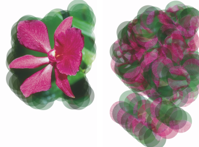

[正確なサンプリング] コントロールは、ブラシに描点の中心の色を採取するよう指示するものです。これは、大きな描点を使って透明度のある画像のクローンを作成するときに役に立ちます。次の描点の種類を使うブラシに対応しています。円形、レンダリングされた円形、取り込み、1 ドット、ブリスル、ダイナミック スペックル ブリスル、ダイナミック スペックル粒子タイプ (フロー、重力、ばね)。
[正確なサンプリング] が有効 (左) および無効 (右) なクローン カラー

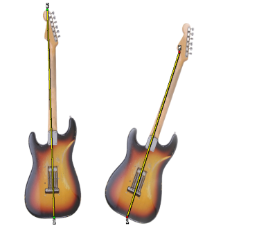

[回転(2)] クローンは、2 つの基準点を使用してソース イメージを回転します。回転の角度は、ソース イメージに指定した 2 個のポイント間のラインと、クローン先に指定した 2 個のポイント間のラインの相対的な位置関係により決まります。 |
[回転] クローン

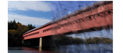

[溶かしクローン] は、水彩風に色が広がり、ストロークにより歪んだオリジナル イメージを作成します。 |
