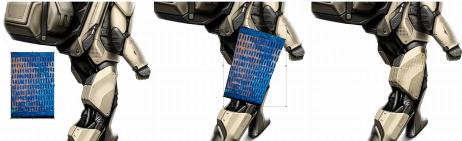

套用材質之前,您可以修改其外觀,以符合您的構成和概念。例如,您可以在影像視窗中互動式縮放、旋轉、歪斜或扭曲材質。
從左至右:原材質;扭曲後的材質;材質已混合至模型中。Erik Holmen 建立的模型。
