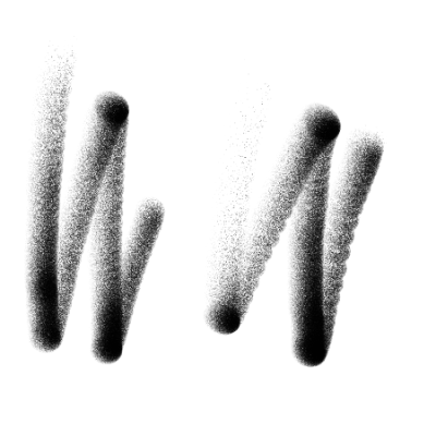

[デジタルエアブラシ] のブラシストローク: [液量のジッター] なし (左) と [液量のジッター] あり (右)

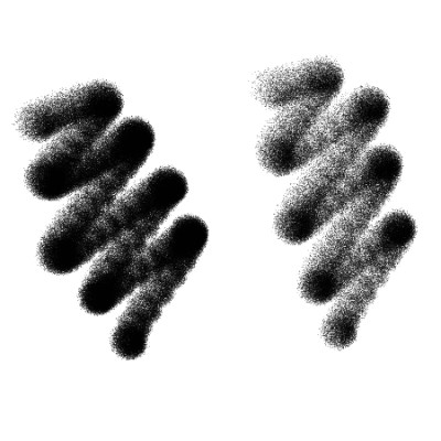

細目スプレー エアブラシ のブラシストローク: [密度のジッター] なし (左) と [密度のジッター] あり (右)

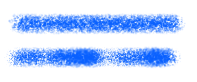

[液量のジッター] が適用されたブラシストローク: ジッターの滑らかさなし (上) とジッターの滑らかさあり (下)
[密度のジッター] が適用されたブラシストローク: ジッターの滑らかさなし (上) とジッターの滑らかさあり (下)
