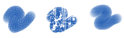

左から右へ: 用紙、フロー マップ、テクスチャを描点ステンシルのソースとして使用

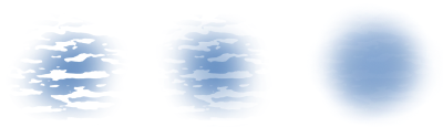

強さ設定 (左から): 最大、中、低。強さを最大にすると、ステンシルが最も際立ち、描点領域がノックアウトされます。強さを低くすると、ノックアウトされた領域がそれ以外の領域とほぼ同化します。

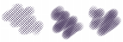

左から右へ: ジッターを適用していない描点ステンシル ブラシストローク、ジッターを適用した描点ステンシル ブラシストローク、ジッターと滑らかさを適用した描点ステンシル ブラシストローク

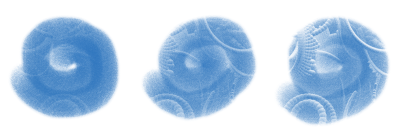

描点ステンシルとテクスチャ ブラシを組み合わせると、インパクトがありながらも落ち着いた印象のあるブラシストロークを作成できます。テクスチャ ブラシについて詳しくは、テクスチャ ペインティングを参照してください。

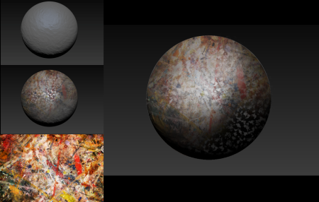

テクスチャ ブラシと描点ステンシル ブラシを、表示されているテクスチャやその他の用紙テクスチャと組み合わせて球面を作成しています (右)。
