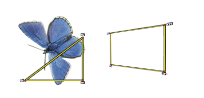

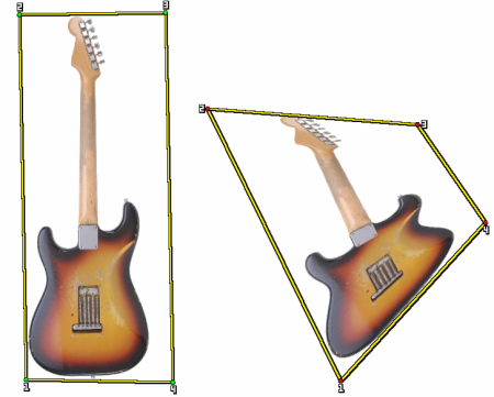

双一次 4P では、採取された領域を不均衡に伸長、またはワープさせます。また、クローンソースをタイル表示することも可能です。[双一次 4P] では、4 つの参照ポイントを使用します。

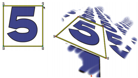

遠近 4P では、採取された領域に奥行きを与えます。遠近タイリング 4P では、採取された領域をタイルのように表示することも可能です。遠近 4P では、4 つの参照ポイントを使用します。
遠近感クローンを行うために設定したソース (左) とクローン先 (右) の参照ポイントの設定例

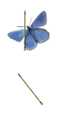

| 4 . | Option キー (macOS) または Alt キー (Windows) を押しながら、イメージ上でソース参照ポイントを 2 箇所指定します。 |
| 5 . | Option + Shift (macOS) または Alt + Shift (Windows) を押しながら、クローン先参照ポイントを 2 箇所設定します。 |
| 2 つのクローン先参照ポイントをつなぐ線と、2 つのソース参照ポイントをつなぐ線の角度の相対的な差により、対称を成すクローン先のイメージの回転角が決定します。 |
| 線角が変わらない場合は、ソース参照ポイントに相対的なクローン先参照ポイントの位置も、回転に影響を及ぼします。たとえば、ソース参照ポイントを下から上に垂直に設定したが、クローン先参照ポイントを同じ垂直角で、上から下に指定した場合は、採取されたイメージは 180 度回転します。 |
| サンプルを回転せずにミラー化するには、ソース参照ポイントとクローン先参照ポイントを同じ位置に設定します。 |

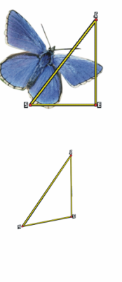

| 4 . | Option キー (macOS) または Alt キー (Windows) を押しながら、イメージ上でソース参照ポイントを 3 箇所指定します。 |
| 5 . | Option + Shift (macOS) または Alt + Shift (Windows) を押しながら、イメージ内でクローン先参照ポイントを 3 箇所設定します。 |
| 3 つすべてのポイントが挿入されたら、三角形が作成されます。線分の長さはサンプルの拡大/縮小をコントロールし、線分の角度は回転をコントロールし、傾きの角度は歪み (傾斜) をコントロールします。 |
回転、拡大/縮小、歪みクローンを行うために設定したソースとクローン先の参照ポイントの設定例

| 4 . | Option キー (macOS)、または Alt キー (Windows) を押したまま、ソース参照ポイントを 4 箇所設定します。 |
| 5 . | Option + Shift (macOS) または Alt + Shift (Windows) を押しながら、クローン先参照ポイントを 4 箇所設定します。 |
| 6 . | 4 つの採取ポイントと 4 つのクローン先ポイントのすべての相対的な位置により、採取のワープの程度が決定します。 |
| 7 . | クローン先領域にブラシストロークを適用します。 |
| [カラー] パネルの [クローン カラー] ボタン |
サンプルをタイル表示するには、[クローン] ブラシコントロールパネルの [4 点タイリング] チェック ボックスをオンにします。

| 4 . | Option キー (macOS) または Alt キー (Windows) を押しながら、イメージ上でソース参照ポイントを 4 箇所指定します。 |
| 5 . | Option + Shift (macOS) または Alt + Shift (Windows) を押しながら、イメージ内でクローン先参照ポイントを 4 箇所設定します。 |
| この変形効果は、ソースとクローン先にそれぞれ 4 個ずつ設定した参照ポイントの相対的な位置関係により決まります。シンプルに遠近変形するには、ソース参照点を 4 箇所指定して長方形を作り、クローン先参照点を 4 箇所設定して台形を作ります。 |
