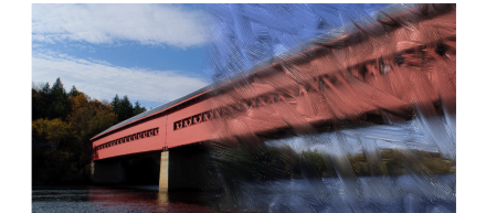

クローン手法を使用するブラシ バリアントの例

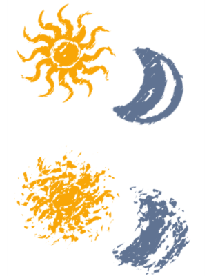

変動量
[クローン] 手法を使用するブラシで描画する場合は、[変動量] を変更して、ソース イメージの場所に基づいてクローンのオフセットを調整できます。[変動量] スライダを 0 にすると、ソース イメージとクローン先イメージがぴったり一致します。[不透明度] が 100% ([テクスチャ] なし) の塗潰しブラシを使用すると、ソース画像がコピーされます。
[変動量] が 0 (上) および 12 (下) のブラシストローク
不規則性を取り入れると、ソースとクローンのピクセルがずれます。ピクセルをずらすことによって、本物の絵具を使用したような自然な仕上がりになります。

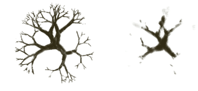

クローン ソースをランダムに使用

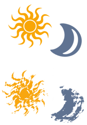

[クローン ソースをランダムに使用] チェック ボックスをオンにすると、ソース書類が不規則にサンプリングされ、クローン書類に適用されます。抽出元のソース画像とクローン先の画像は一致しません。その結果、ソース イメージがクローン先にランダムに散らばったパターンが作成されます。パターンの属性は、クローンに使用されたブラシとストロークによって決まります。
細かい点描タイプのブラシを使用するときに [クローンソースをランダムに使用] チェック ボックスをオンにすると、イメージに「ノイズ」効果を追加できます。この場合、クローンソースのイメージは、追加されるノイズの「色」情報にしか残りません。
[クローンソースをランダムに使用] が無効 (左) および有効 (右) のブラシストローク

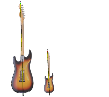

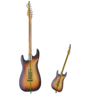

[拡大/縮小(2)] クローンは、2 つの基準点を使用してソース イメージを拡大または縮小します。拡大/縮小の度合いは、ソース イメージに指定した 2 個のポイント間の距離に対する、クローン先の 2 個のポイント間の距離の割合により決まります。 |
[拡大/縮小] クローン

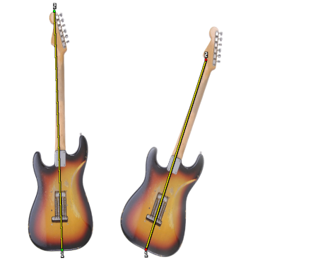

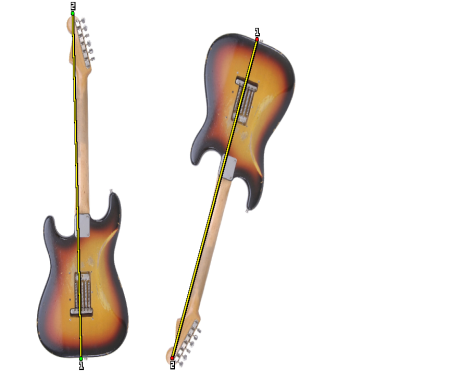

[回転(2)] クローンは、2 つの基準点を使用してソース イメージを回転します。回転の角度は、ソース イメージに指定した 2 個のポイント間のラインと、クローン先に指定した 2 個のポイント間のラインの相対的な位置関係により決まります。 |
[回転] クローン

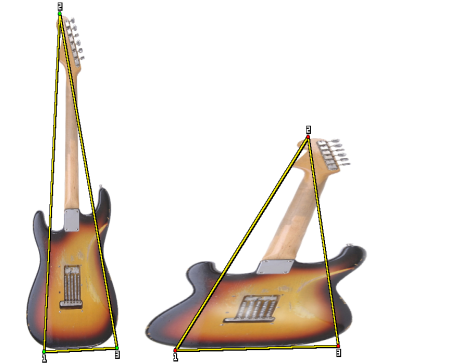

[回転,拡大/縮小,歪み(3)] クローンは、3 つの基準点を使用してソース イメージを回転、拡大/縮小、および歪め (傾け) ます。この変形効果は、ソースとクローン先にそれぞれ 3 個ずつ設定した参照ポイントの相対的な位置関係により決まります。 |
[回転,拡大/縮小,歪み] クローン

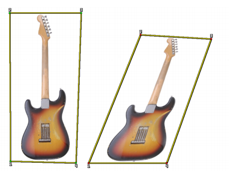

[双一次(4)] クローンは、4 つの基準点を使用してソース イメージに対して双一次ワープ効果を適用します。この変形効果は、ソースとクローン先にそれぞれ 4 個ずつ設定した参照ポイントの相対的な位置関係により決まります。 |
双一次クローン
[遠近法(4)] クローンは、4 つの基準点を使用してソース イメージに遠近法を適用します。この変形効果は、ソースとクローン先にそれぞれ 4 個ずつ設定した参照ポイントの相対的な位置関係により決まります。 |
[遠近法] クローン
