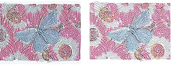

您可以将花砖成像于蒙板以创建三维外观的马赛克。该技术会将花砖矢量图形放置在一个新的通道中,该通道称为"马赛克蒙板"(在"通道"面板中),以便使用表面纹理为花砖增加厚度,从而使其呈现出三维外观。
当花砖在通道中时,您还可以装入马赛克图案作为选区,或者您可以反转通道而将砖泥用作选区。使用镶嵌马赛克时,结果会十分有趣。
| 使马赛克花砖呈现三维外观 |
| 1 | 选择"效果" |
| 2 | 在文档窗口中拖动以应用花砖。 |
| 马赛克制作完成后,您可以继续执行步骤 3。 |
| 3 | 从"选项"列表框中选择"将花砖成像于蒙板"。 |
| 4 | 单击"完成"。 |
| 5 | 选择"效果" |
| 6 | 在"应用表面纹理"对话框中,从"使用"列表框中选择"马赛克蒙板"。 |
| 7 | 调整"强度"与"柔化度"滑块以达到您想要的凹凸程度。 |
| 大部份情况下,当"图像"滑块设置为 100% 可获得最佳效果。有关详细信息,请参阅使用三维画笔笔触创建纹理. |
| 因为 Corel Painter 使用来自于通道的花砖矢量图形,所以生成的表面纹理会使花砖呈现出逼真的三维外观。 |
