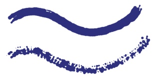

"随机容量"控制画笔笔触内的容量乱数式。值设置为零时,笔触会极为平滑。
"随机容量"设置为 0%(上)和 100%(下)的画笔笔触

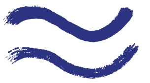

"随机大小"控制笔触内的大小乱数式。值设置为零时,笔触会极为平滑。
"随机大小"设置为 0%(上)和 100%(下)的画笔笔触

"随机鬃毛容量"控制鬃毛高度变化。值设置为零时,表示所有鬃毛等高。
"随机鬃毛容量"设置为 0%(上)和 75%(下)的画笔笔触
